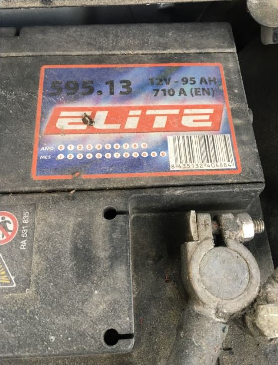

rensfer Publicado 17 de Mayo del 2018 Denunciar Publicado 17 de Mayo del 2018 El mio es 2.4 quattro , y tiene 65 caballos si (121 kw) , mi batería esta muy seca ya me temo, el anterior propietario le hacia un mantenimiento de pena al coche (acabo de cambiar el filtro de aire del habitáculo y daba asco hasta tocarlo de la m**** que tenia).El mio al arrancar baja a 8 y luiego en contacto se queda en 12.Le quiero meter una de 95 Ah y 810 A por lo menos.Os paso una foto de la que llevo ahora (la quedan dos telediarios a la pobre). Responder
puchesandy Publicado 17 de Mayo del 2018 Denunciar Publicado 17 de Mayo del 2018 Vaya...la mia el 8 ni se aproxima jejen!! Arranca en 10 mañana miro mi bateria yo por si te da alguna idea o algo vale? Para asi saber que llevo yo 710 creo es poco no? Pero mañana te digo yo que llevo Responder
Marcote Publicado 17 de Mayo del 2018 Denunciar Publicado 17 de Mayo del 2018 Yo compré el coche sin batería y puse una de un bmw x5 me cabe justa en el hueco la puedo sujetar con su anclaje pero me cuesta hacerlo la verdad llevo 2 años con ella y sin problemas ahora tiene una fuerza de arranque en frio de 800 y es de 95 a lo mejor me pasé metiendo ese mastodonte pero me la dio un amigo de un siniestro tenia poco tiempo y para el audi fue Responder
rensfer Publicado 17 de Mayo del 2018 Denunciar Publicado 17 de Mayo del 2018 800 arranque en frío esta muy bien, yo creo que 710 se quedan cortos. Responder
