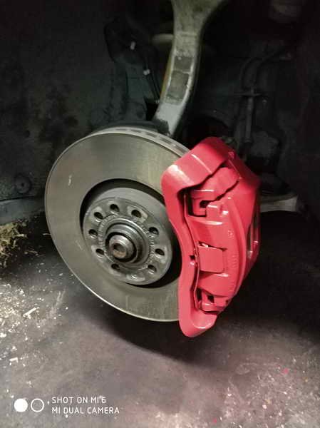

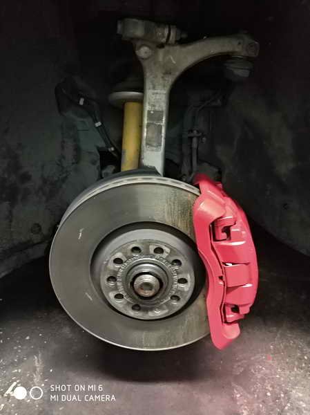

tdiquattro Publicado 15 de Mayo del 2018 Denunciar Publicado 15 de Mayo del 2018 hola algun forero que tenga este modelo para ayudarme con unas preguntas sobre el et que acepta este coche sin tocar las llantas las pinzas de freno? Responder
Sanchez_Gallu Publicado 15 de Mayo del 2018 Denunciar Publicado 15 de Mayo del 2018 Buenas,de frenos lleva 320 entiendo Responder
tdiquattro Publicado 15 de Mayo del 2018 Autor Denunciar Publicado 15 de Mayo del 2018 hace 36 minutos, Placebo dijo: Buenas,de frenos lleva 320 entiendo si correcto pero me explico alguien sabe que et maximo puedo poner? Responder
Sanchez_Gallu Publicado 15 de Mayo del 2018 Denunciar Publicado 15 de Mayo del 2018 Lo que varía es la medida de llanta,el et lo que hace es sacar la llanta para fuera o meterla Responder
Sanchez_Gallu Publicado 15 de Mayo del 2018 Denunciar Publicado 15 de Mayo del 2018 hace 13 minutos, tdiquattro dijo: si correcto pero me explico alguien sabe que et maximo puedo poner? En un b7 diría que et 28 o 30. @Argentum que lleva b6 anda con et32....pero me suena que alguno por ahí lleva 28 Responder
tdiquattro Publicado 15 de Mayo del 2018 Autor Denunciar Publicado 15 de Mayo del 2018 yo e tenido montado 35 sin problema pero pone que la llanta de casa sale el et 43 entonces quiero saberlo seguro porque no quiero equivocarme comprandome unas que no me valgan por eso pregunto si hay algun forero que tenga este modelo en concreto que et cabe bien sin ponerle separadores Responder
meatloaf Publicado 15 de Mayo del 2018 Denunciar Publicado 15 de Mayo del 2018 dtm no sé que llantas montaba de origen, pero al llevar 320 de disco como yo, he llevado desde 45 con 7,5 de garganta, eran de 17" hasta de 18" con et 29 y 8,5 de ancho y sin problemas Responder
tdiquattro Publicado 15 de Mayo del 2018 Autor Denunciar Publicado 15 de Mayo del 2018 el dtm montaba de serie 8x18 et 43 el problema no es el disco es la pinza es muy grande Responder
meatloaf Publicado 15 de Mayo del 2018 Denunciar Publicado 15 de Mayo del 2018 lleva misma pinza que el v6 3.0TDI y no roza con esas medidas, et máximo 45 Responder
tdiquattro Publicado 15 de Mayo del 2018 Autor Denunciar Publicado 15 de Mayo del 2018 el tuyo que pinza monta? me an dicho que la pinza del 2.0t normal es la misma que la del 2.0t dtm a lo que me an confirmado que no es igual que es mas grande la del dtm Responder
meatloaf Publicado 15 de Mayo del 2018 Denunciar Publicado 15 de Mayo del 2018 no sé ref. pero son las oem de discos 320, creo que las siguientes más grandes son las del S4, Responder
Carlisu84 Publicado 15 de Mayo del 2018 Denunciar Publicado 15 de Mayo del 2018 hace 43 minutos, meatloaf dijo: no sé ref. pero son las oem de discos 320, creo que las siguientes más grandes son las del S4, Y esas con estas pinzas se pueden poner llantas de 16" como en el A6 C6 3.0tdi (el et si que no lo recuerdo) Responder
Sanchez_Gallu Publicado 16 de Mayo del 2018 Denunciar Publicado 16 de Mayo del 2018 (editado) El dtm es como cualquier otro b7 respecto a lo que buscas,me refiero a ancho de vías y tal,(ya dependiendo de la motorización cada uno con su frenada)cambian otros detalles técnicos que no te influyen para nada en lo que quieres hacer,la frenada es la misma que lleva el 2.0t normal. Yo he llevado 35 en 8,5 y 38 en 9,sin duda esta última queda mucho mejor y 32 en 8,5 es una medida que queda bastante chula e ideal,luego ya con las caídas y las convergencias se juega un poco y ya está. Editado 16 de Mayo del 2018 por Placebo Responder
Argentum Publicado 16 de Mayo del 2018 Denunciar Publicado 16 de Mayo del 2018 El ET va relacionado con el ancho de llanta, así que según lo ancha que sea tu llanta te admitirá un ET u otro. Yo llevo ET32 con 8,5 de ancho, y queda a ras, ras, ras de la aleta. Responder
