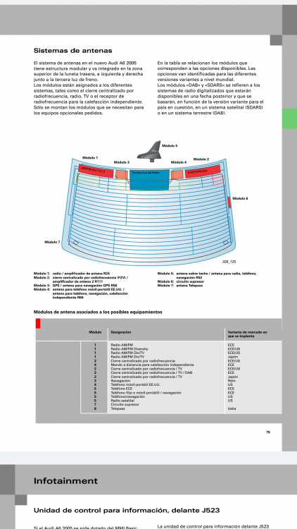

multiusos Publicado 16 de Mayo del 2018 Denunciar Compartir Publicado 16 de Mayo del 2018 hola buenas tardes, estoy notando que no coge con buena calidad las emisoras de la radio, debe de ser que tengo problemas con la antena, alguien sabe donde se ubica la antena para ver si hay algo suelto o esta rota, o casi rota. gracias Responder Enlace al comentario Compartir en otros sitios web More sharing options...

Serjio Publicado 17 de Mayo del 2018 Denunciar Compartir Publicado 17 de Mayo del 2018 Busca el amplificador, normalmente en la moldura del techo de al lado del cristal trasero, algunos se estropean con el calor. Un saludo. Responder Enlace al comentario Compartir en otros sitios web More sharing options...
