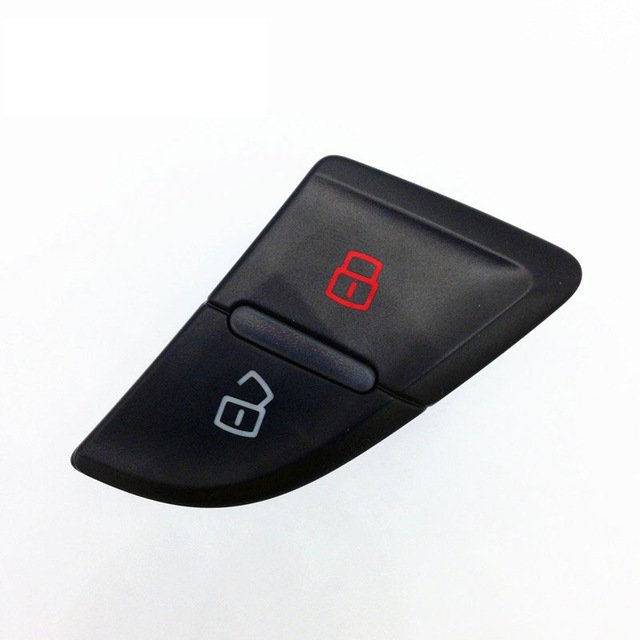

He estado buscando algo parecido sobre esto, pero no encuentro exactamente lo que le pasa a mi coche. Es un A5 tfsi 1.8 160Cv del año 2011, y lo compré hace dos semanas, y no era capaz de abrir la puerta del copiloto desde dentro.
Cuando el coche se encuentra arrancado y se cierran bloquean automáticamente las puertas, cuando pulso la tecla para desbloquear la puerta, no hace absolutamente nada, y la puerta no se abre pulsando la tecla ni desde fuera.
Sólo puedo abrirla desde dentro con la maneta del copiloto o quitando la llave y abriéndola con el mando. ¿Qué solución tiene? o ¿es un fallo de configuración?
Muchas gracias.

Pues hoy revisando todo. He comprobado que la Puerta abre y cierra perfectamente con el mando.
Pero veo que una vez yo le doy al candado de la puerta para cerrar o se cierra automáticamente poniéndose en rojo, ya no puedo abrir la puerta. Es más, aunque le dé al botón de abrir, suena el click de estar pulsándolo, pero no suena como deberían abrirse los pestillos.
¿Cuanto creéis que costará arreglar eso?
muchisimas gracias de antemano
