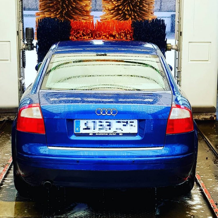

y.. ya que estamos te invito a que nos muestres esa maquina que tienes 🙂

Buah pues ya ves, 15 años después jejeje, más viejo y más oxidado. Solucionado el tema de la radio, pondré otra vez la de origen porque de momento no quiero meterme en más. Tengo un tema más importante que me tiene amargado... por si queréis aportar una ayuda...
Aquí tienes la foto de mi máquina, pero que me tiene amargado... y renuncio a echarlo al desgüace:
