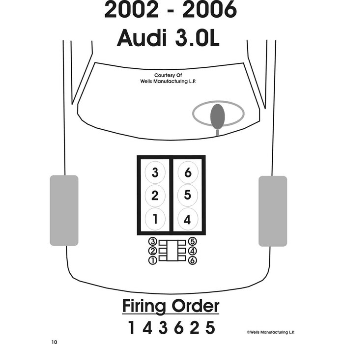

Ya que tienes ese inyector nuevo, instalalo y regístralo
Seguro se resuelve ese apartado.
El número 6 es el más próximo al conductor, no??

En efecto, eso tengo entendido, canal 77, cilindro número 6, según lo miras de frente, el más cercano al lado conductor. No obstante, haré captura con vag-com de la codificación y que coincida con el sacado (por si acaso jeje)

Mirate bien el asunto de codificar inyectores, de eso no tengo ni idea pero por lo leído depende del código impreso en el inyector nuevo.
Y revisa lo otro, una cosa es el número de inyector y otra el orden de encendido.
El número 6, el más cercano al volante

Gracias por le croquis, tal y como imaginaba pero bueno, gracias por el croquis.
