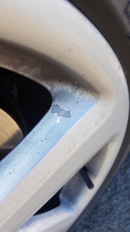

alcoscar Publicado 15 de Febrero del 2020 Denunciar Publicado 15 de Febrero del 2020 Como arreglarias esto? Responder
juliaars2000 Publicado 15 de Febrero del 2020 Autor Denunciar Publicado 15 de Febrero del 2020 hace 5 horas, alcoscar dijo: Como arreglarias esto? Lo primero que deberías hacer es suscribirte a mi canal jajaja (Link) -Lo segundo es hacer una buena limpieza a la zona a tratar. -Lijar con lija 600 (no te pases) -Desengrasar la zona (usa vinagre de limpieza, no te compliques) -Tapar la zona que no quieres tratar/pintar -Aplicar aparejo Gris claro (link) -Aplicar pintura color (aplica 2 o 3 capas) (Link) -Aplicar barniz 2 o 3 capas. (Link) Si no quieres complicarte con compresor y pistola hazlo a spray, la calidad no será igual y saldrá más caro pero será más cómodo. Para pintar la llanta entera necesitarás 1 spray de cada componente por rueda. Si es ese cachito igual puedes saltarte el paso de aplicar aparejo, al gusto pero bien hecho mejor sería con aparejo porque el color no creo que agarre mucho en metal vivo. El inconveniente que yo siempre he tenido al pintar a spray es que no sé hacer difuminados y al quitar las protecciones donde no quiero pintar se nota ese "resalto" Por suerte no es mucho lo tuyo jejeje Responder
alcoscar Publicado 15 de Febrero del 2020 Denunciar Publicado 15 de Febrero del 2020 Lo primero: suscrito Lo segundo: mucho lío para una sola, miraré solo con barniz. Gracias ¡¡¡ Responder
juliaars2000 Publicado 16 de Febrero del 2020 Autor Denunciar Publicado 16 de Febrero del 2020 hace 12 horas, alcoscar dijo: Lo primero: suscrito Lo segundo: mucho lío para una sola, miraré solo con barniz. Gracias ¡¡¡ Igual te venden un lápiz de pintura y le pones barniz y como nuevo ! Responder
