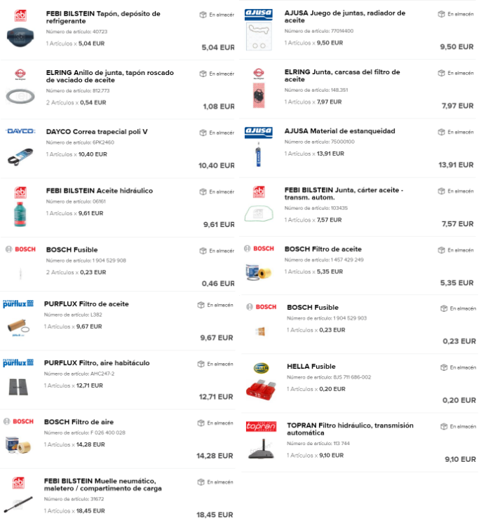

juliaars2000 Publicado 13 de Abril del 2021 Autor Denunciar Publicado 13 de Abril del 2021 (editado) La compra de anoche, al 39% descuento. ¿Pagar 80€ con gastos de envío aparte? no no no no no no y NO. ¿Pagar 120€ en piezas con gastos de envío gratuitos? si si si si si SI Y yo que solo quería coger 2 juegos de juntas.... Editado 13 de Abril del 2021 por juliaars2000 Responder
Pumukielgrande Publicado 13 de Abril del 2021 Denunciar Publicado 13 de Abril del 2021 Te vas a entretener un buen rato, al final se te quedan cortas las vacaciones Responder
