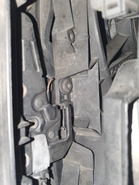

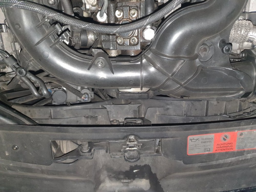

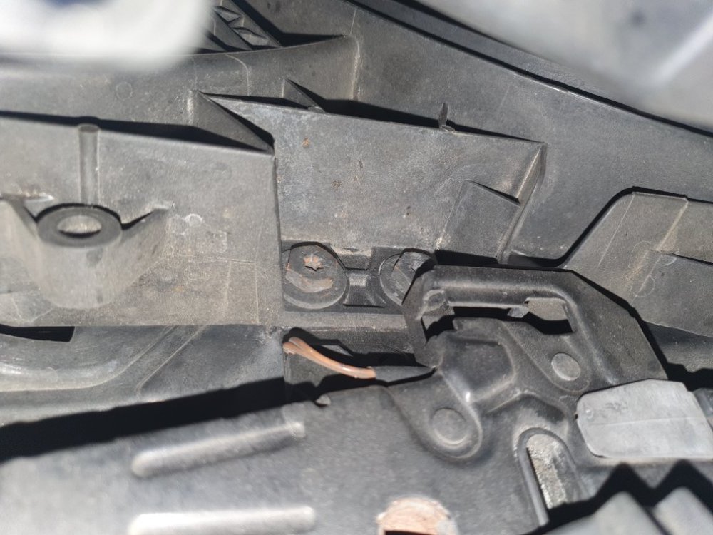

Pumukielgrande Publicado 12 de Septiembre del 2023 Denunciar Publicado 12 de Septiembre del 2023 jod** que mala suerte, ya lo he pensado yo eso alguna vez, miedo me da que pase porque supone un buen destrozo poder acceder ahi. Te dejo las fotos que acabo de hacer, pero solo veo los 2 tornillos torx que van en la parte inferior que también se pueden quitar con una hexagonal. Pongo varias para ver si te haces a la idea del lugar, si no lo solucionas mañana intento hacer alguna más Responder
Pumukielgrande Publicado 12 de Septiembre del 2023 Denunciar Publicado 12 de Septiembre del 2023 Buscando fotos de la cerradura creo que solo lleva esos 2 tornillos. De todas formas mira en catcar.info a ver si encuentras el despiece de esa parte y marca los tornillos Responder
