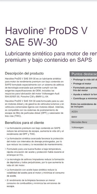

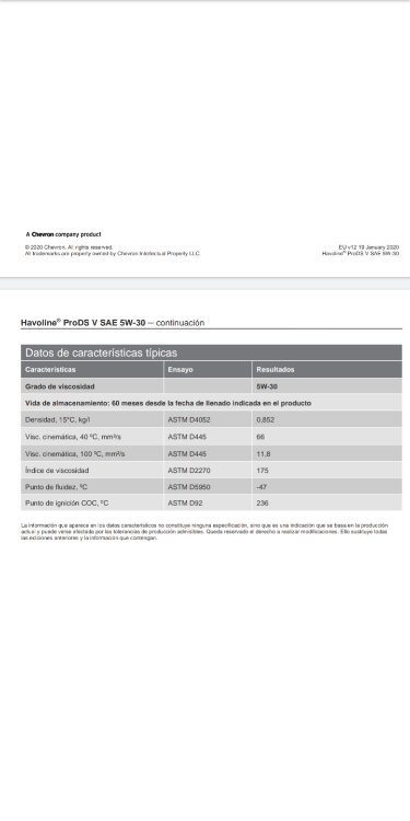

Victordatos Publicado 15 de Abril del 2022 Denunciar Publicado 15 de Abril del 2022 El eterno debate de los aceites relación calidad precio. Que es mejor echar un revenol o un castrol por 80€ y hacerle 20.000 km o echarle un Repsol, por 30€ y echarle 7000 km al cambio?? Yo apuesto por la segunda porque en mi caso lo cambio anual y hago entre 7-10.000km y Repsol para eso es un aceite más que bueno. Por cierto qué opináis de este?? Relación calidad precio?? Responder
Victordatos Publicado 15 de Abril del 2022 Denunciar Publicado 15 de Abril del 2022 hace 2 minutos, Victordatos dijo: El eterno debate de los aceites relación calidad precio. Que es mejor echar un revenol o un castrol por 80€ y hacerle 20.000 km o echarle un Repsol, por 30€ y echarle 7000 km al cambio?? Yo apuesto por la segunda porque en mi caso lo cambio anual y hago entre 7-10.000km y Repsol para eso es un aceite más que bueno. Por cierto qué opináis de este?? Relación calidad precio?? Cuando comparamos las fichas técnicas de los aceites que es donde se ven las calidades de los mismos, creéis que la diferencia en calidad entre unos de 30€ y otros de 80€ es proporcional a la diferencia de dinero????? Repsol por ejemplo en relación calidad-precio no es tan malo como algunos lo pintan Responder
