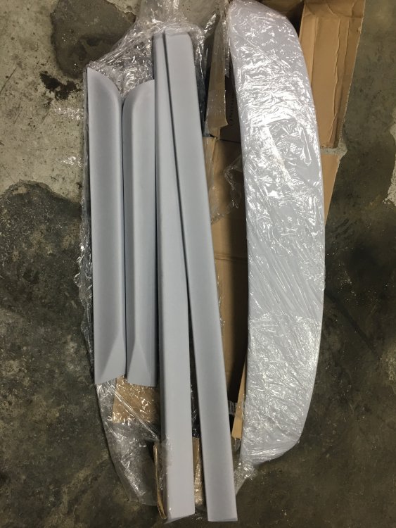

albertoparla90 Publicado 23 de Mayo del 2018 Autor Denunciar Publicado 23 de Mayo del 2018 Gracias pues voy a contactar con ellos porque me parece excesivo este sitio. @RomuloTDI el termostaro si seguramente lo ponga por precaucion ya ademas tambien he visto que en el centro del bloque entre las dos culatas hay bastante charco de aceite asique cambire la junta que lleva de la tapa superior donde va el filtro del aceite y alomejor tambien le pongo las dos juntas de las tapas de los balancines. Seguire informando gracias a todos! por cierto hoy llegaron un par de chuches que me animan con el disgusto que tengo jjaja taloneras y aleron Responder
batanson Publicado 23 de Mayo del 2018 Denunciar Publicado 23 de Mayo del 2018 (editado) Alberto, ¿podrías indicarme dónde has comprado las taloneras y qué te han costado? ¿Son las del S4? Editado 23 de Mayo del 2018 por batanson Responder
albertoparla90 Publicado 23 de Mayo del 2018 Autor Denunciar Publicado 23 de Mayo del 2018 hace 2 horas, batanson dijo: Alberto, ¿podrías indicarme dónde has comprado las taloneras y qué te han costado? ¿Son las del S4? Hola buenas, pues son las de sline pero tambien tiene las de s4 metete en su facebook yo contacte a traves de ahi. Se llaman “mod car model”. Me cobraron 230 por las taloneras y el aleron con el envio. Buscale y escribele por privado. un saludo! Responder

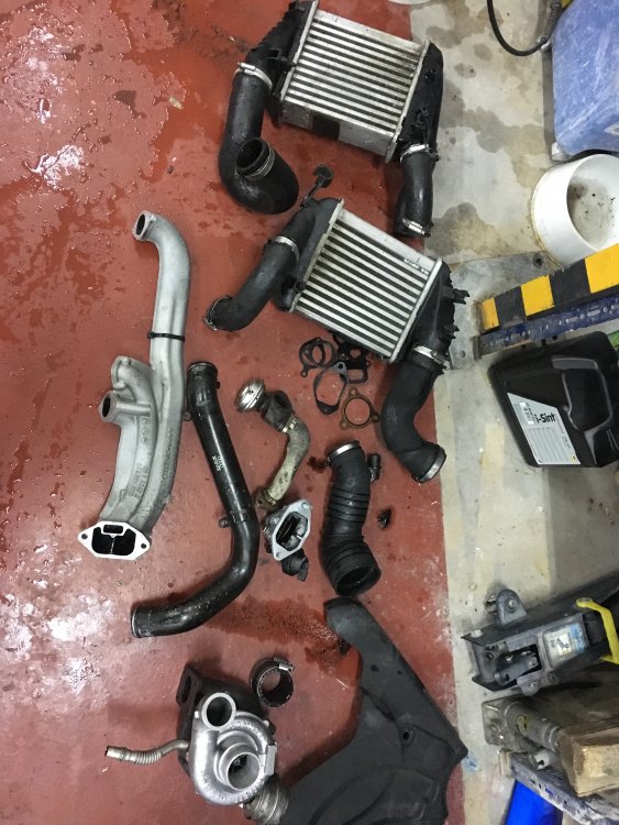

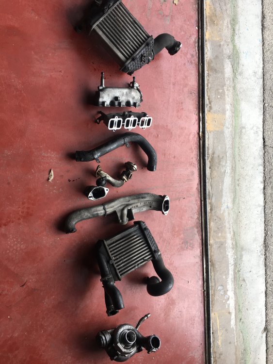

albertoparla90 Publicado 27 de Mayo del 2018 Autor Denunciar Publicado 27 de Mayo del 2018 Bueno pues mientras seguimos esperando a la llegada de la bomba reparada un poquito de limpieza: intercooler, colectores, turbo, etc... y de momento hasta que no pueda mover e coche poco mas puedo hacer, ya cambie termostato y tengo tambien el aceite y todos los filtros para cambiarselo segun acabe. Asique lo que en un principio queria que era meterme con carroceria y exterior va a tener que esperar a terminar con la parte de mecanica pero bueno... el orden de factores no altera el producto. Saludos! Responder
WAJE Publicado 27 de Mayo del 2018 Denunciar Publicado 27 de Mayo del 2018 Buenos dias, viendo lo que tienes desmontado yo cambiaria las válvulas antiretorno de las culatas, te explico, hay que desmontar el alojamiento del filtro de aceite y justo debajo hay 2 valvulitas que van con llave de allen, salen sin dificultad, y tambien el filtro de gases del aceite revisaría si es el bueno o el malo, el bueno es de por vida y no se cambia, pero si es el malo se obstruye, coge presion el carter y al final aparecen perdidas por los retenes y demas. Tambien revisaría árboles de levas para saber el desgaste que tienen, si e excesivo los cambiaba, y se te queda el coche nuevo. SALUDOS Responder
WAJE Publicado 27 de Mayo del 2018 Denunciar Publicado 27 de Mayo del 2018 (editado) Se me olvidaba, si quieres ganar bajos hazle una repro, ganará algo, no va a ser un 1.9 pero arriba tampoco lo va a ser (irá muchisimo mejor arriba que el 1.9). Si quieres mejorar la carga del turbo, y a su vez bajos, puedes liarte la manta a la cabez y meter una compresora al turbo MFS, creo recordar que se llaman asi, son mas ligeras mas eficientes. Ademas si pones un intercooler frontal tambien ganarás algo, tanto abajo como arriba, yo tenía intencion de poner uno de A6, Pero al final vendí el coche. SALUDOS Editado 27 de Mayo del 2018 por Carlisu84 Responder
albertoparla90 Publicado 27 de Mayo del 2018 Autor Denunciar Publicado 27 de Mayo del 2018 @WAJE pues mira algo que no sabia y muchas gracias cambire las valvulas y mirare lo del filtro del aceite (imagino que decantador), la repro ya la llevo y lo de intercooler frontal lo habia pensado pero nose cuanta obra habra que hacer para acoplarlo, en cuanto a la compresora del turbo nunca lo habia escuchado, si me podrias dar un poco mas de informacion te estaria agradecido. un saludo! Responder
WAJE Publicado 27 de Mayo del 2018 Denunciar Publicado 27 de Mayo del 2018 El tema de la compresora poco te puedo informar, pero pon compresora MFS y sale rapido. En cuanto a lo del intercooler es relativamente sencillo poner 1 frontal, pero es laborioso eso si, hay que hacer soportes y tuberias. Si lo haces todo luego ya es hacer repro a medida y a disfrutar. SALUDOS Responder
albertoparla90 Publicado 27 de Mayo del 2018 Autor Denunciar Publicado 27 de Mayo del 2018 hace 5 horas, WAJE dijo: El tema de la compresora poco te puedo informar, pero pon compresora MFS y sale rapido. En cuanto a lo del intercooler es relativamente sencillo poner 1 frontal, pero es laborioso eso si, hay que hacer soportes y tuberias. Si lo haces todo luego ya es hacer repro a medida y a disfrutar. SALUDOS Muchas gracias compañero, te dejo mp para concretar y preguntarte cositas, que parece que sabes muy bien como va este motor. un saludo! Responder
