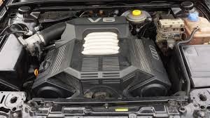

nostromo68 Publicado 28 de Mayo del 2018 Autor Denunciar Publicado 28 de Mayo del 2018 Estos dos motores son el 2.8 y el 2.6, aparentemente son iguales, pero si te fijas en la salida del filtro de aire del 2.8 se puede ver el caudalímetro, que no se observa en el 2.6, o en este va en otro sitio.... Responder
jtopiso Publicado 29 de Mayo del 2018 Denunciar Publicado 29 de Mayo del 2018 El 2.6 no lleva caudalímetro. Responder
nostromo68 Publicado 29 de Mayo del 2018 Autor Denunciar Publicado 29 de Mayo del 2018 Me lo parecía, una cosa menos de la que preocuparse.....estos coches serían ideales con la mitad de la electrónica que llevan... De todas formas, ¿sabeis que otros motores de los viejunos lo llevan? Me extraña que no lo lleve el 2.6 y que lo lleve el 2.3, por ejemplo. S2 Responder
aitor_lc Publicado 22 de Septiembre del 2022 Denunciar Publicado 22 de Septiembre del 2022 En 29/5/2018 a las 11:19, nostromo68 dijo: Me lo parecía, una cosa menos de la que preocuparse.....estos coches serían ideales con la mitad de la electrónica que llevan... De todas formas, ¿sabeis que otros motores de los viejunos lo llevan? Me extraña que no lo lleve el 2.6 y que lo lleve el 2.3, por ejemplo. S2 Hasta donde yo sé, al ser inyeccion electronica, tiene que llevar algun sistema para darle la informacion necesaria a la centralina para que la admision sea correcta. Al no llevar caudalimetro, lleva un sensor de presion y otro de temperatura en la admision Responder
