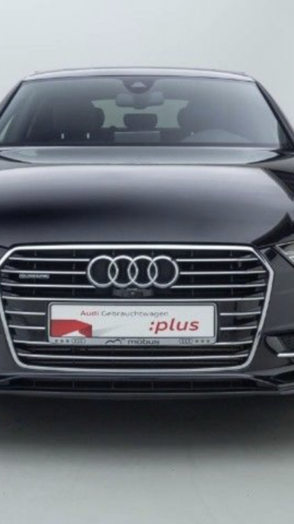

axe_ps Publicado 8 de Octubre del 2018 Denunciar Publicado 8 de Octubre del 2018 En 29/5/2018 a las 7:41, KIKELU dijo: Hola, poder, seguro que se puede. Pero tendras que buscar algun sitio tipo stagemotion que te lo haga (si no lo vas a hacer tú) porque en la casa no te lo haran. Tendras que mirar si stagemotion o kufatec tienen algun kit para hacer esa reequipacion o sino, mirar el audi o Elsa el despiece. Supongo que sera algo sencillo. Camara, cableado hasta la centralita de parking y codificarla. Lo malo puede ser que la centralita no termine en la letra adecuada y soporte camara delantera (tienen la mania de hacer centralitas para cada caso en lugar de una que soporte todo aunque el coche lleve menos cosas). Luego no se si cambiara en algo la regilla delantera, donde va alojada la camara. Por suerte, el mio la lleva de origen. Un saludo. Podrías poner fotos para ver donde va hubicada? Responder
KIKELU Publicado 13 de Octubre del 2018 Denunciar Publicado 13 de Octubre del 2018 En 8/10/2018 a las 22:51, axe_ps dijo: Podrías poner fotos para ver donde va hubicada? Hola, justo debajo de los aros. Responder
axe_ps Publicado 15 de Octubre del 2018 Denunciar Publicado 15 de Octubre del 2018 Gracias @KIKELU por la foto. Tengo intención de instalarla más adelante. Así me aseguro que quede lo más original posible. Responder
