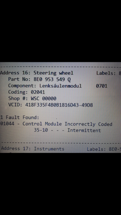

Sanchez_Gallu Publicado 19 de Mayo del 2018 Denunciar Publicado 19 de Mayo del 2018 Buenos días,pues acabo de hacer instalación de tempomat,solo maneta,lo demás lo tenia todo. el caso es que me voy al apartado security access para meter el coding access y me aparece esto,en secury access he metido el código 12233,si alguien puede guiarme un poco lo agradecería, saludos y gracias Responder
Sanchez_Gallu Publicado 19 de Mayo del 2018 Autor Denunciar Publicado 19 de Mayo del 2018 Pues nada,para aquellos que tengan el mismo problema que yo aquí dejo solución. mi coche venía con long code como podéis apreciar Responder
Sanchez_Gallu Publicado 19 de Mayo del 2018 Autor Denunciar Publicado 19 de Mayo del 2018 Por eso no me reconocía el coding II 11,lo señalo ahí. Responder
Sanchez_Gallu Publicado 19 de Mayo del 2018 Autor Denunciar Publicado 19 de Mayo del 2018 Solución:hacemos un scan general del coche y vemos que fallos hay,en mi caso estos dos. cogemos y los borramos,yo los guardo para futuros siempre. Responder
Sanchez_Gallu Publicado 19 de Mayo del 2018 Autor Denunciar Publicado 19 de Mayo del 2018 Pues ya una vez borrados comprobamos el funcionamiento de la maneta y que responde,en el brico de instalación de tempomat aparecen los canales y eso,de ahí no saque fotos,es muy sencillo. Una vez comprobamos el correcto funcionamiento de esta,procedemos al coding 07 en el módulo engine 01,clicamos y pasamos a la siguiente ventana,aquí está el paso maestro. pulsamos long coding helper y nos aparece una ventana con una serie de cuadrículas y “bits” dentro,pues bien nos vamos al penúltimo por la derecha: 00, le pulsamos y se pone en amarillo dándonos las opciones disponibles,marcamos cruise control installed. le damos a exit arriba a la izquierda y nos aparece la pantalla con el new long coding abajo,comprobamos que ha cambiado el valor respecto al de arriba y le damos a do it! . Responder
Sanchez_Gallu Publicado 19 de Mayo del 2018 Autor Denunciar Publicado 19 de Mayo del 2018 seguidamente si todo es correcto nos aparece este mensaje.”coding accepted” y le damos a aceptar. Ya solo hay que salir a probar en carretera,recordad que el control funciona a partir de los 50 km/h creo. perdonad la chapuza de hilo y de fotos,pero no tenia ganas de liarme mucho después de llevar toda la mañana peleando y no disponía de internet para hacerlo con el pc. espero poder ayudaros con esto. un saludo a a tod@s! Responder
