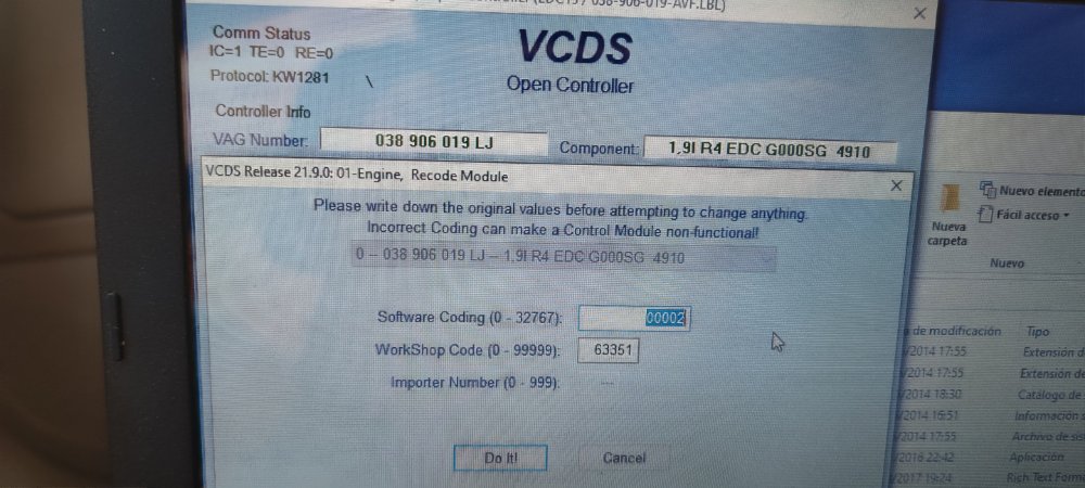

alex_cr46 Publicado 17 de Noviembre del 2019 Denunciar Publicado 17 de Noviembre del 2019 hace 6 horas, Carlisu84 dijo: Lo unico que se me ocurre es que la centralita no soporte esa codificacion La codificación es simplemente para activar el tempomat. He vuelto a probar hoy e igual. No se cuáles son los 2 códigos que marco en rojo y son los únicos que me faltan para terminar el proceso. (123 y 12345 son los predeterminados que pone Vagcom y no los acepta). como subir una imagen a internet Responder

alex_cr46 Publicado 21 de Noviembre del 2019 Denunciar Publicado 21 de Noviembre del 2019 En 18/11/2019 a las 18:26, Carlisu84 dijo: joba pues que raro. haber si a alguien mas le a pasado y te puede ayudar Bueno pues parece que solucionado, muchísimas gracias Ayer en una de estas probando códigos le dí a NO al aceptar (que se supone toma los valores que tiene ese módulo en el momento, que eran 0000) y aceptó el código. No se si porque era así o por insistencia mía jajaja Ya confirmaré si finalmente funciona el tempomat ya que a la vez cambiando los brazos de suspensión se me partió la mangueta. Responder
medinaso Publicado 11 de Agosto del 2022 Denunciar Publicado 11 de Agosto del 2022 Buenas tardes,refloto el tema,yo entre en coding 07 de engine 01 y ne sale lo que pongo en la foto,no tengo opcion de poder ver lo de los bits para activar tempomat,que deberia hacer? gracias Responder
Carlisu84 Publicado 18 de Agosto del 2022 Denunciar Publicado 18 de Agosto del 2022 En 11/8/2022 a las 19:52, medinaso dijo: Buenas tardes,refloto el tema,yo entre en coding 07 de engine 01 y ne sale lo que pongo en la foto,no tengo opcion de poder ver lo de los bits para activar tempomat,que deberia hacer? gracias es que el tempomat en a4 b6 b7 no se activa por bits sino por un codigo. tienes la info en el brico del tempomat. cualquier duda nos preguntas. Responder
medinaso Publicado 20 de Agosto del 2022 Denunciar Publicado 20 de Agosto del 2022 Hola carlisu,estoy mas que quemado,el codigo 11463 lo he puesto mil veces,por eso sigo pidiendo ayyuda,estoy desesperado,en los parametros de la manetaen modulo 16,means block creo q canal 4 en el primer recuadro me sale off, segundo recuadro off pero cuando pulso set pone activado y cuando suelto de nuevo off y en tercer recuadro si subo palanca pone acelecar y si la bajo desacelerar,entonces nose porque el primer recuadro sigue poniendo off,estoy por llevarlo a audi pero no quiero que me claven. Responder
