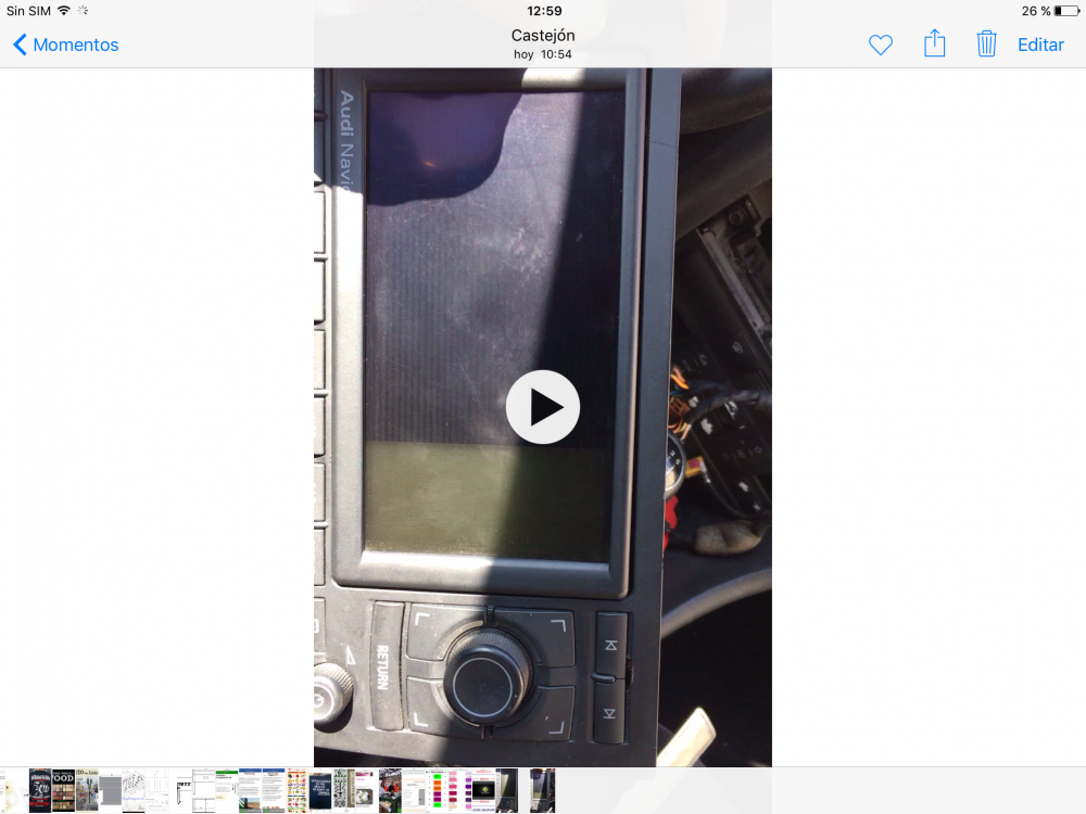

Japermin Publicado 19 de Mayo del 2018 Denunciar Publicado 19 de Mayo del 2018 Hola a todos, he cogido un rsn e, referencia:8E0035192C, de segunda mano, estaba funcionando, pero al conectarlo no enciende, se ve la pantalla en verde clarito pero no hace nada, sabéis si por quitarlo y ponerlo hay que hacerle algo para que funcione? O simplemente en el transporte le dieron un golpe y se extropeo? gracias a todos por la ayuda Responder
eryayi Publicado 19 de Mayo del 2018 Denunciar Publicado 19 de Mayo del 2018 Hola, para que funcione bien hay que codificarlo y darlo de alta. Saludos Responder
Japermin Publicado 19 de Mayo del 2018 Autor Denunciar Publicado 19 de Mayo del 2018 El tema es que ni siquiera se enciende, que debo hacer? Responder
eryayi Publicado 19 de Mayo del 2018 Denunciar Publicado 19 de Mayo del 2018 Yo lo que haría primero es comprobar los pines si estan bien, dependiendo la rsfio que tuvieras antes, una vez comprobado lo codificaria y haria un diagnostico con vagcom. Saludos Responder
Japermin Publicado 19 de Mayo del 2018 Autor Denunciar Publicado 19 de Mayo del 2018 Gracias por tu ayuda eryayi, Los cables están bien, se puede conectar en fuente de alimentación a ver si arranca? Responder
