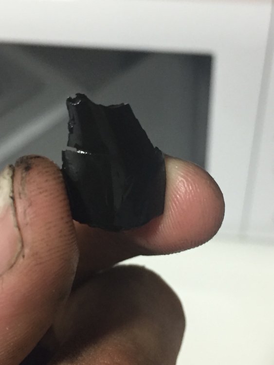

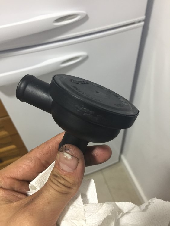

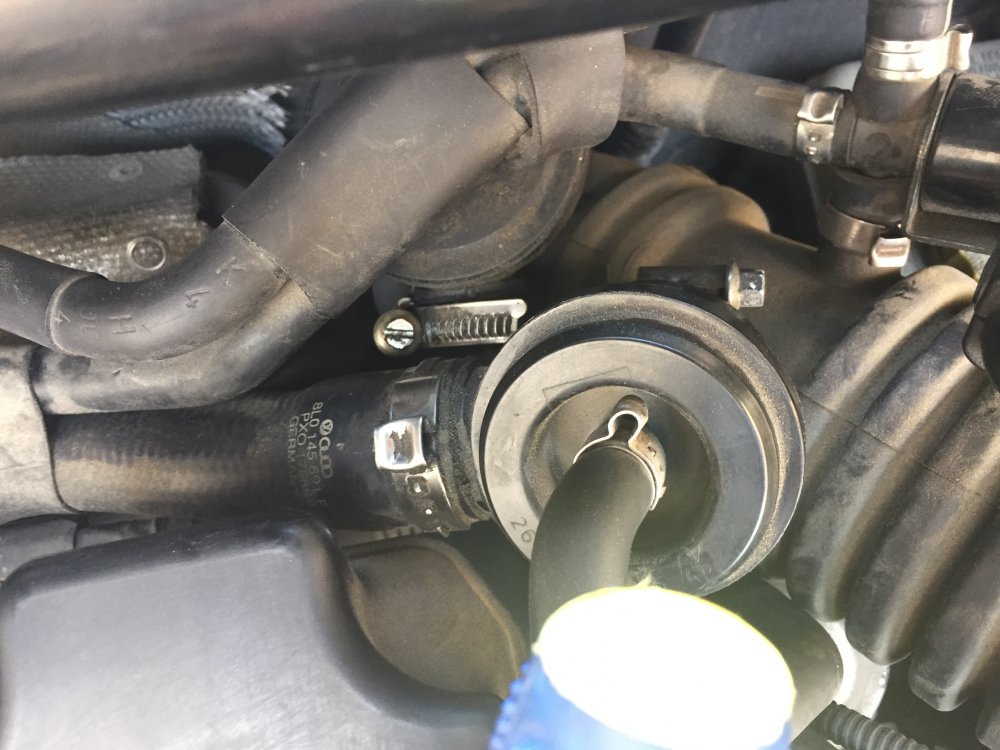

stebanosorio Publicado 19 de Mayo del 2018 Denunciar Publicado 19 de Mayo del 2018 Buenos dias llevo un tiempo con este. Problema pero no me desaparece ayer cambia la valvula de descarga del turbo pero el coche sigue igual limpie la mariposa y revise los manguitos esta todo bien. en la 1 foto la que sale montada esa es la valvula que cambie la de descarga del turbo. Tambien desmonte la dv. Y vi un trozo de plastico deentro de ella. Sera esa la culpable de la baja precion o que funcion tiene. Si me podeis hechar una mano que otra podria ser la causa n75 o 249????? Responder
SeguraJonas Publicado 21 de Mayo del 2018 Denunciar Publicado 21 de Mayo del 2018 Revisa los manguitos de vapores de aceite del carter,por que como el 90% de los 1.8t los tienes rajados,de echo ese trozo es de alguno de ellos... Revisa la pieza en forma de T de la pcv y el manguito que va del colector de admision a la pcv,todos los manguitos de la n245 si no la tienes anulada y el manguito gordo que va al evaporador de aceita que muestras en la 2º foto Por cierto la DV es la propia valvula de descarga,que veo que la has mencionado como otra pieza jaja Saludos Responder
