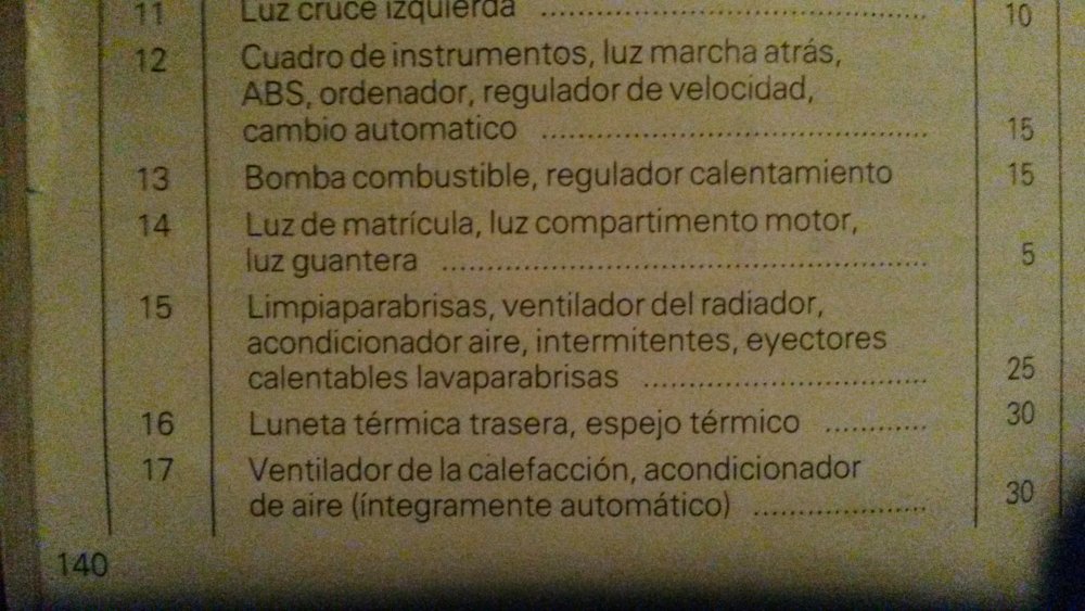

confabulador Publicado 19 de Mayo del 2018 Denunciar Publicado 19 de Mayo del 2018 Hola de nuevo. A ver si hay algún chispas por aquí. Se me funde un fusible de mi 80 2.0E. Es uno de 25 Amp.: Limpiaparabrisas, ventilador del radiador (si se me calienta el coche no salta), acondicionador de aire, intermitentes, eyectores calentables lavaparabrisas. Os explico. Me acaban de arreglar el compresor del aire acondicionado y no sé si tendrá algo que ver pero se me funde el fusible a los 30 segundos de cambiarlo. La cuestión es que en el libro de instrucciones viene que el acondicionador de aire va en este fusible, pero al AA sigue funcionando al fundirse por lo que he mirado en el libro y pone que en otro fusible de 30 Amp. va el acondicionador de aire (íntegramente automático). No sé qué diferencia hay entre el de 25 Ap. (acondicionador de aire) y el de 30 Amp. acondicionador de aire (íntegramente automático). ¿Cómo puedo comprobar qué es lo que hace el corto? Responder

confabulador Publicado 20 de Mayo del 2018 Autor Denunciar Publicado 20 de Mayo del 2018 ¿Podría ser un cable del electroventilador que roza con la correa que va al compresor de AA? me han cambiado el compresor hace un par de semanas. Lo que pasa es que después de fundirse he quitado el relé del elecvtroventilador y se ha vuelto a fundir. El aire sigue funcionando con el fusible fundido. Responder
confabulador Publicado 21 de Mayo del 2018 Autor Denunciar Publicado 21 de Mayo del 2018 Ya está solucionado, era un cable del electroventilador que rozaba con la correa que va al compresor del AA y estaba pelado por el roce y el calor. Ya les vale a los que me arreglaron el AA. Un saludo y gracias por el interés. Responder
