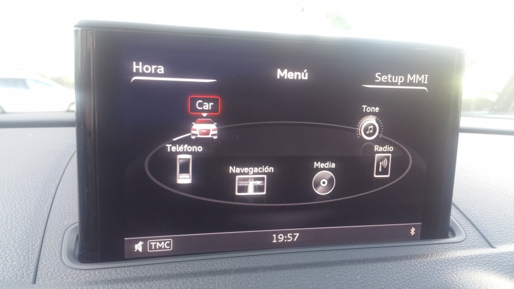

canasgavilan Publicado 19 de Mayo del 2018 Denunciar Compartir Publicado 19 de Mayo del 2018 Buenas. He intentado solucionarlo mediante el buscador pero no soy capaz. A ver si me podéis echar una mano. Tengo un s3 2014 con MMI plus que he adquirido hace poco. Consiguo conectar Bluetooth, wifi etc. Tengo las app myaudi y mmi connect creo k bien configuradas. Lo único que me falta creo k es meter el pin k aparece en la app myaudi en el menú audi connect del MMI pero en mi MMI no me aparece ese menú. Sabéis cual puede ser el problema o como puedo hacer que aparezca. Gracias por adelantado. En cuanto tenga unas buenas fotos os presento el coche. Responder Enlace al comentario Compartir en otros sitios web More sharing options...
Rafa7 Publicado 19 de Mayo del 2018 Denunciar Compartir Publicado 19 de Mayo del 2018 No veo por el menú de la foto que tengas Audi connect, era un opcional del MMI plus touch con licencia por un periodo de tres años de servicio.......ademas por el mes y año de tu coche en caso de haberlos tenido ya habría caducado la licencia. Responder Enlace al comentario Compartir en otros sitios web More sharing options...

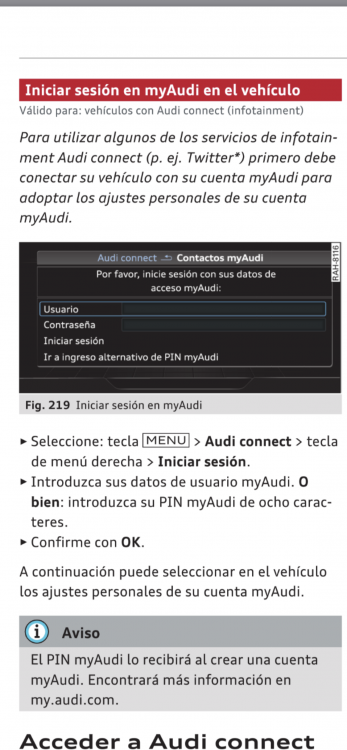

Rafa7 Publicado 20 de Mayo del 2018 Denunciar Compartir Publicado 20 de Mayo del 2018 Introducir PIN myaudi en el eqipo MMI en un restyling. Responder Enlace al comentario Compartir en otros sitios web More sharing options...

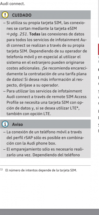

Rafa7 Publicado 20 de Mayo del 2018 Denunciar Compartir Publicado 20 de Mayo del 2018 Y para conectarse en vez de con una targeta SIM, através de un movil con protocolo rSAP necesitas tener el audi phone box al menos en el restayling. Responder Enlace al comentario Compartir en otros sitios web More sharing options...
