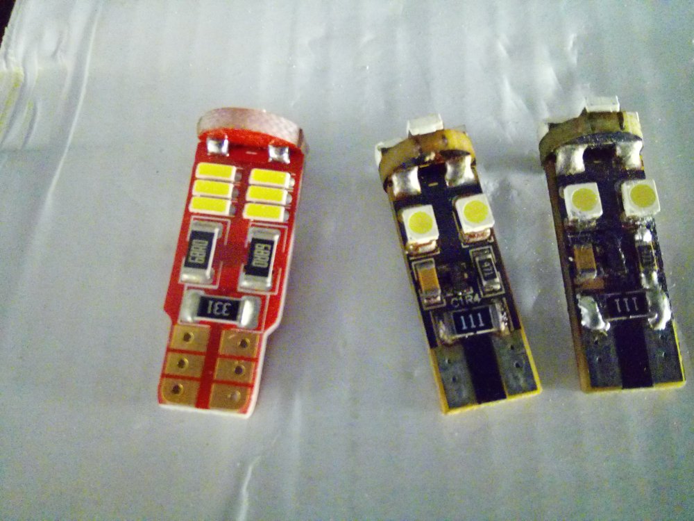

Carlisu84 Publicado 21 de Mayo del 2018 Denunciar Publicado 21 de Mayo del 2018 Buenas @agus0!! En nuestros coches no es posible desactivar el aviso de luz fundida, por lo que si le has metido led, tendrás que ponerle unas resistencias a las bombillas o buscar unas con canbus. Hace unos días le puse estás al mío ya que las anteriores ya se fundieron Responder

Carlisu84 Publicado 24 de Mayo del 2018 Denunciar Publicado 24 de Mayo del 2018 Si es solo para las de posicion coge unas como las de la foto que valen bien Responder
