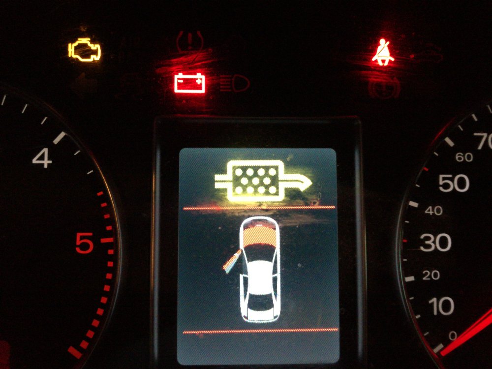

daiagou Publicado 23 de Junio del 2018 Autor Denunciar Publicado 23 de Junio del 2018 Pues no lo entiendo. Salvo que ya sea que me han vendido mal la nueva EGR. A ver si la garantía actúa rápido. De momento he comprado otra de otra marca a ver si me llega. Ha salido una luz en el FIS amarillo como con un recipiente con particulas dentro como si fuera el catalizador. Me tengo que alarmar? Hoy voy a probar a quitar error, desconectar batería, montar nueva y probar a ver, si es que hice algo mal en el primer cambio. Responder
Carlisu84 Publicado 23 de Junio del 2018 Denunciar Publicado 23 de Junio del 2018 eso es saturacion del DPF? vas a tener que darle cera al coche durante 15~20min a 3500rpm para intentar limpiarlo. Es posible que todos esos fallos que tengas esten derivados por este un saludo. Responder
ibm_A3 Publicado 24 de Junio del 2018 Denunciar Publicado 24 de Junio del 2018 Egr en mal estado = saturacion del dpf (el error ese q comentas en la foto). Te lo digo por experiencia porque llevo meses peleando con ello. Si tras 15-20 mins andando alto de vueltas no lo quitas, te va a tocar forzar la regeneracion por vagcom. Pero si la egr no esta bien, se te volvera a saturar y vuelta al principio Responder
daiagou Publicado 25 de Junio del 2018 Autor Denunciar Publicado 25 de Junio del 2018 En 23/6/2018 a las 19:41, Carlisu84 dijo: eso es saturacion del DPF? vas a tener que darle cera al coche durante 15~20min a 3500rpm para intentar limpiarlo. Es posible que todos esos fallos que tengas esten derivados por este un saludo. La guerra que está dando el coche. Ya le he dicho a mi padre que se le cambio por mi B5 que da menos problemas, o al menos no los transmite jajaja. Ya os contaré evolución, esta semana me llega la nueva EGR a ver si esta vez va todo bien. Es bueno desconectar bateria tras borrar error, para que reinicie la centralita? Cambiar y volver a enchufar? Me han comentado eso. Responder
daiagou Publicado 25 de Junio del 2018 Autor Denunciar Publicado 25 de Junio del 2018 hace 21 horas, ibm_A3 dijo: Egr en mal estado = saturacion del dpf (el error ese q comentas en la foto). Te lo digo por experiencia porque llevo meses peleando con ello. Si tras 15-20 mins andando alto de vueltas no lo quitas, te va a tocar forzar la regeneracion por vagcom. Pero si la egr no esta bien, se te volvera a saturar y vuelta al principio Hasta que no consiga cambiar la EGR no me pondré con ello. Forzar regeneración? Cómo se hace? Entiendo que es último recurso. He leído por ahí, que hay aditivos en gasoil que limpian DPF es aconsejable? Responder
