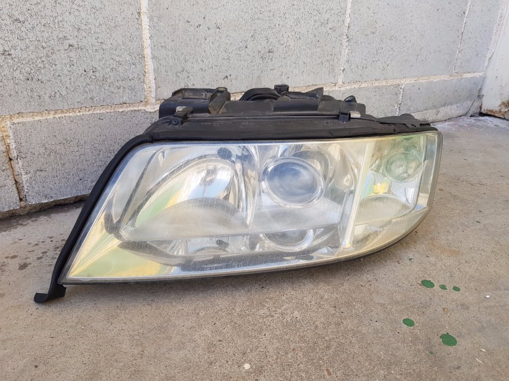

Marcote Publicado 21 de Mayo del 2018 Denunciar Publicado 21 de Mayo del 2018 Mi coche es del año 99 y he encontrado unos faros en muy buen estado y de precio genial y me dice que son válidos del año 00 al 2004 y eso ya es reestiling y el mio es preestiling verdad?aunque sea de noviembre del 99 Responder
puchesandy Publicado 21 de Mayo del 2018 Denunciar Publicado 21 de Mayo del 2018 Si creo que no te valen,son algo mas cortos creo aunque dicen poca cosa pero iguales no son...creo usamos los mismos desde el 97 al 2001/02 luego ya cambia que es el que tiene eso cromado en el parachoque dn la parrilla integrada etc...yo los tengo que pulir estan amarillos y feos Responder

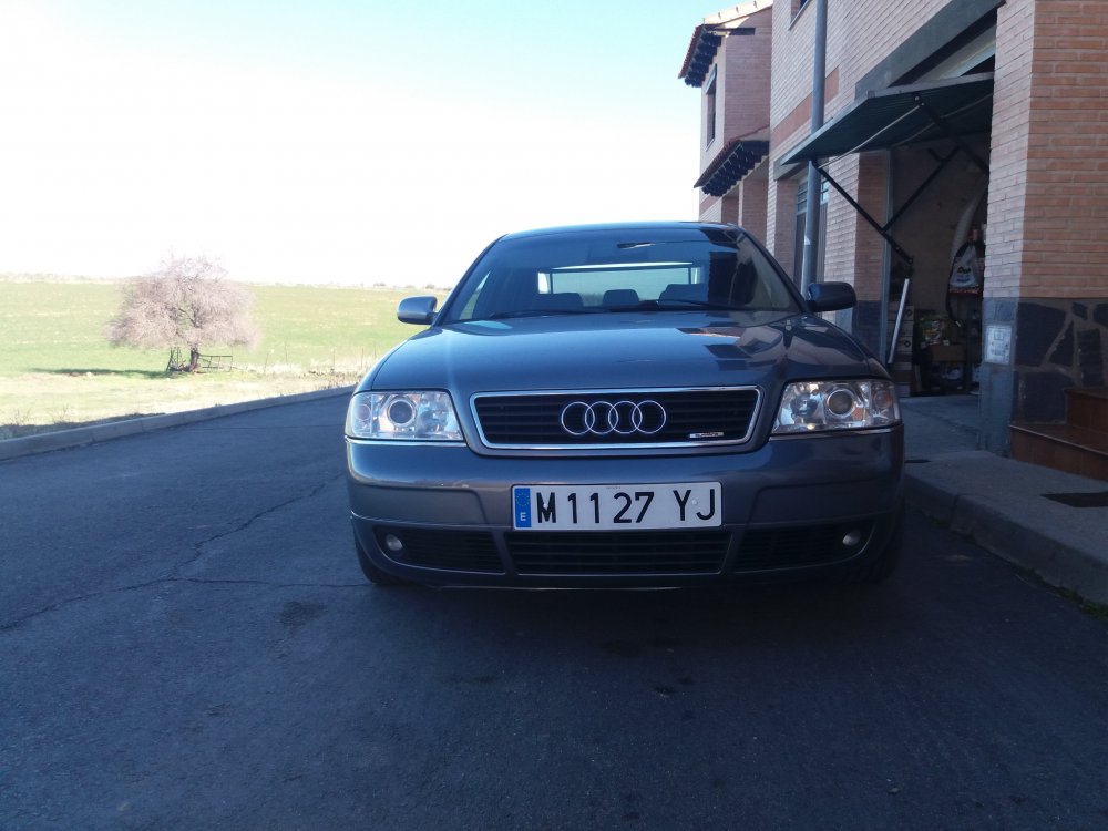

a34323 Publicado 21 de Mayo del 2018 Denunciar Publicado 21 de Mayo del 2018 hace 2 horas, Marcote dijo: Mi coche es del año 99 y he encontrado unos faros en madoen estado y de precio genial y me dice que son válidos del año 00 al 2004 y eso ya es reestiling y el mio es preestiling verdad?aunque sea de noviembre del 99 Pon una foto fde Tu frontal. Valer, valen pero queda espacio entre el faro y el capo. Mi coche lo temgo Asi Responder
puchesandy Publicado 21 de Mayo del 2018 Denunciar Publicado 21 de Mayo del 2018 A ver pon una foto de tu morro a34323 que es lo que cambia? Responder
puchesandy Publicado 22 de Mayo del 2018 Denunciar Publicado 22 de Mayo del 2018 Marcote y que le pasa a tus focos? Se ven muy bien y trasparentes Responder
a34323 Publicado 22 de Mayo del 2018 Denunciar Publicado 22 de Mayo del 2018 A mediodía si no se me olvida le echo foto y te la subo. Que conste que yo los llevo así porque son xenon y quería probarlos, pero mi intención es montar todo el restyling ya que tengo parachoques, capo, etc. Te pongo una foto de tu coche con la única diferencia en los faros. En el hueco más abajo caben casi dos dedos. Por la parte superior queda perfecto. Responder

a34323 Publicado 23 de Mayo del 2018 Denunciar Publicado 23 de Mayo del 2018 Bueeeeeeeeeenas tardes!!! Te adjunto las fotos que he hecho a mediodía. La zona del intermitente ajusta perfectamente, pero en mi coche no ajusta porque la aleta la tengo un poco tocada...jajajaja Responder

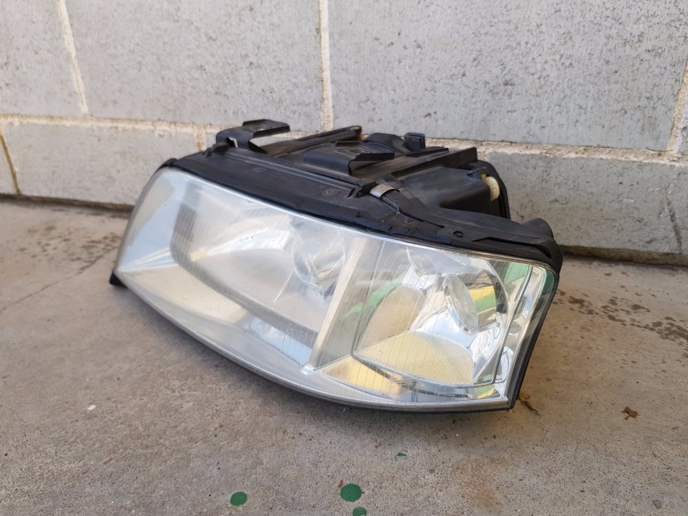

Marcote Publicado 23 de Mayo del 2018 Autor Denunciar Publicado 23 de Mayo del 2018 Ya veo lo que me decias que no llegan al capó . Pues siguiendo la búsqueda he encontrado estos creeis que me valen? Los veo mas picudos que los tuyos Responder
a34323 Publicado 23 de Mayo del 2018 Denunciar Publicado 23 de Mayo del 2018 Yo creo que esos si. Pregunta la marca del faro. DEPO es caca Responder
Marcote Publicado 23 de Mayo del 2018 Autor Denunciar Publicado 23 de Mayo del 2018 No son hella los de origen por cambio a luz de dia son los originales si si estoy contigo depo caca de todos modos mañana subo otras fotos de otros que he encontrado también originales y creo que se va apreciar mejor 60€ por los 2 más gastos de envío me pide Responder
