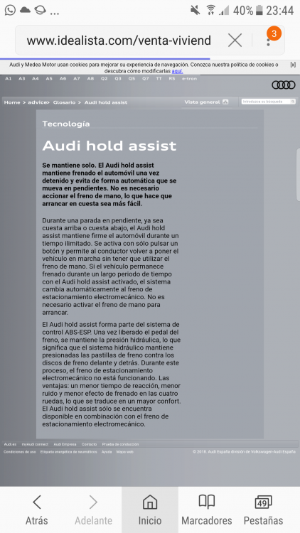

miliocarb Publicado 21 de Mayo del 2018 Denunciar Publicado 21 de Mayo del 2018 No es necesario el freno se pone automáticamente al apagar el coche.Abajo e puesto el funcionamiento Responder
