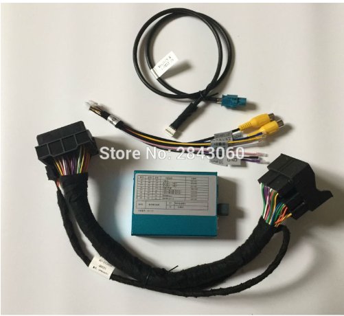

AlbertOOOO Publicado 22 de Mayo del 2018 Denunciar Publicado 22 de Mayo del 2018 Hola buenas. Estoy investigando para añadir entradas de video a nuestro MMI ( Camara Trasera ) y he encontrado esto. https://es.aliexpress.com/store/product/Reverse-camera-integration-with-Guidelines-for-Audi-A4-b9-2017/2843060_32797815068.html?spm=a219c.search0104.3.23.4ca1626fc59o1y&ws_ab_test=searchweb0_0,searchweb201602_5_10152_10151_10065_10344_10068_5722918_10342_5722818_10547_10343_10340_10548_10341_5722618_10696_10084_10083_10618_10307_10301_5722718_10303_10059_5711218_308_100031_10103_5711318_5722518_10624_10623_10622_10621_10620,searchweb201603_2,ppcSwitch_5&algo_expid=4fd9278e-d47c-4729-b228-599a33f11b62-3&algo_pvid=4fd9278e-d47c-4729-b228-599a33f11b62&transAbTest=ae803_1&priceBeautifyAB=0 Creo que solo es el interface para conectar al MMI y a la Cámara Trasera pero viene para hacer todas las conexiones sin cortar ningún cable ni nada. Mirando mi Unidad MMI me doy cuenta que no tiene las ranuras para extraer la unidad del cajón donde va anclada. ¿ Alguien sabe como puedo sacar la unidad y mirar los conectores que lleva por detras ? La verdad es que no se que MMI llevo, tiene entrada para CD, 2 SD y una SIM Por otro lado creo también que hay Cámaras con un módulo wifi que se enchufarían a la entrada de video del interface y por lo tanto no sería necesario tirar los cables desde atras al MMI. Alguien que pilote el tema que diga si todo esto es correcto Un saludo 1 Responder

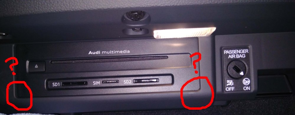

AlbertOOOO Publicado 22 de Mayo del 2018 Autor Denunciar Publicado 22 de Mayo del 2018 No puedo empezar a seguir indagando el tema si alguien no me dice como extraer mi unidad MMI de donde está anclada. Como podréis ver en la foto de mi MMI no veo las ranuras para meter las llaves y asi poder sacarla de la guantera, necesito saber que conectores lleva por detrás, si coinciden con los del interface o no. Please, ayuda !!! 1 Responder
McMahon Publicado 22 de Mayo del 2018 Denunciar Publicado 22 de Mayo del 2018 hace 19 minutos, AlbertOOOO dijo: No puedo empezar a seguir indagando el tema si alguien no me dice como extraer mi unidad MMI de donde está anclada. Como podréis ver en la foto de mi MMI no veo las ranuras para meter las llaves y asi poder sacarla de la guantera, necesito saber que conectores lleva por detrás, si coinciden con los del interface o no. Please, ayuda !!! Vi una vez un video no recuerdo si era del b9, pero creo que tenías que quitar los tornillos de arriba de la guantera. A ver si encuentro un enlace donde era el desmontaje, pero no te prometo nada hace mucho tiempo. 1 Responder

carlosd66 Publicado 23 de Mayo del 2018 Denunciar Publicado 23 de Mayo del 2018 Tienes que desmontar la guantera para sacar el mib2. Responder
AlbertOOOO Publicado 24 de Mayo del 2018 Autor Denunciar Publicado 24 de Mayo del 2018 hace 17 horas, carlosd66 dijo: Tienes que desmontar la guantera para sacar el mib2. ¿ desmontar la guantera entera ? He visto que lleva 4 tornillos por dentro ( abriendo la tapa 3 en linea y uno central arriba ) y luego por fuera abajo, otros tantos. ¿ Es complicado ? ¿ No me cargaré algo ? La verdad es que tengo un par de experiencias negativas con esto, luego no encaja bien, hace ruidos, se parte alguna pestaña, etc . . . y me da un poco de miedo, ¿ Tienes algún consejo ? o alguna foto o video ? Responder

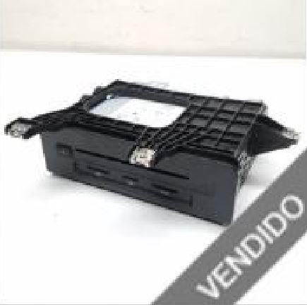

Antonio SG Publicado 30 de Mayo del 2018 Denunciar Publicado 30 de Mayo del 2018 Yo también estoy atento a ver si eres capaz de sacarle una o dos entradas AV al MMI Plus y ver que conexiones tiene, de momento he visto esta imagen que igual te da alguna idea, si encuentro algo mas lo pongo. 1 Responder
AlbertOOOO Publicado 30 de Mayo del 2018 Autor Denunciar Publicado 30 de Mayo del 2018 hace 57 minutos, Antonio SG dijo: Yo también estoy atento a ver si eres capaz de sacarle una o dos entradas AV al MMI Plus y ver que conexiones tiene, de momento he visto esta imagen que igual te da alguna idea, si encuentro algo mas lo pongo. Se agradece Antonio SG, pero le estoy cogiendo miedo a desmontar la guantera entera. Tengo el coche en garantía y no se si meteré la pata, luego arreglar todo esto cuesta una pasta si te cargas algo.... Le echaré un vistazo a esos anclajes que lleva el MMI Gracias Responder
Antonio SG Publicado 30 de Mayo del 2018 Denunciar Publicado 30 de Mayo del 2018 3 hours ago, AlbertOOOO said: Se agradece Antonio SG, pero le estoy cogiendo miedo a desmontar la guantera entera. Tengo el coche en garantía y no se si meteré la pata, luego arreglar todo esto cuesta una pasta si te cargas algo.... Le echaré un vistazo a esos anclajes que lleva el MMI Gracias Te entiendo, yo tampoco quiero forzar nada que luego pueden salir ruidos raros y ya no te digo si partes una pestaña de plástico y no queda bien, de nuevo duele mas. Por los foros rusos creo que vi a uno que desmonto toda la guantera y daba miedo verlo, yo por lo que voy preguntando esta la cosa complicada para meterle vídeo externo al MMI. Responder
AlbertOOOO Publicado 30 de Mayo del 2018 Autor Denunciar Publicado 30 de Mayo del 2018 hace 3 horas, Antonio SG dijo: Te entiendo, yo tampoco quiero forzar nada que luego pueden salir ruidos raros y ya no te digo si partes una pestaña de plástico y no queda bien, de nuevo duele mas. Por los foros rusos creo que vi a uno que desmonto toda la guantera y daba miedo verlo, yo por lo que voy preguntando esta la cosa complicada para meterle vídeo externo al MMI. Yo no creo que sea complicado meterle video externo, con el kit de cables e interface que puse por arriba es bastante sencillo, solo desenchufar los originales y meterles este bypass, sin cortes de cables ni empalmes ni nada parecido. Lo que veo es que han complicado extraer el MMI ¿ porque ? no tengo ni idea, pero una vez fuera creo que todo es bastante sencillo A ver como encuentro yo los videos esos Rusos . . . Responder
