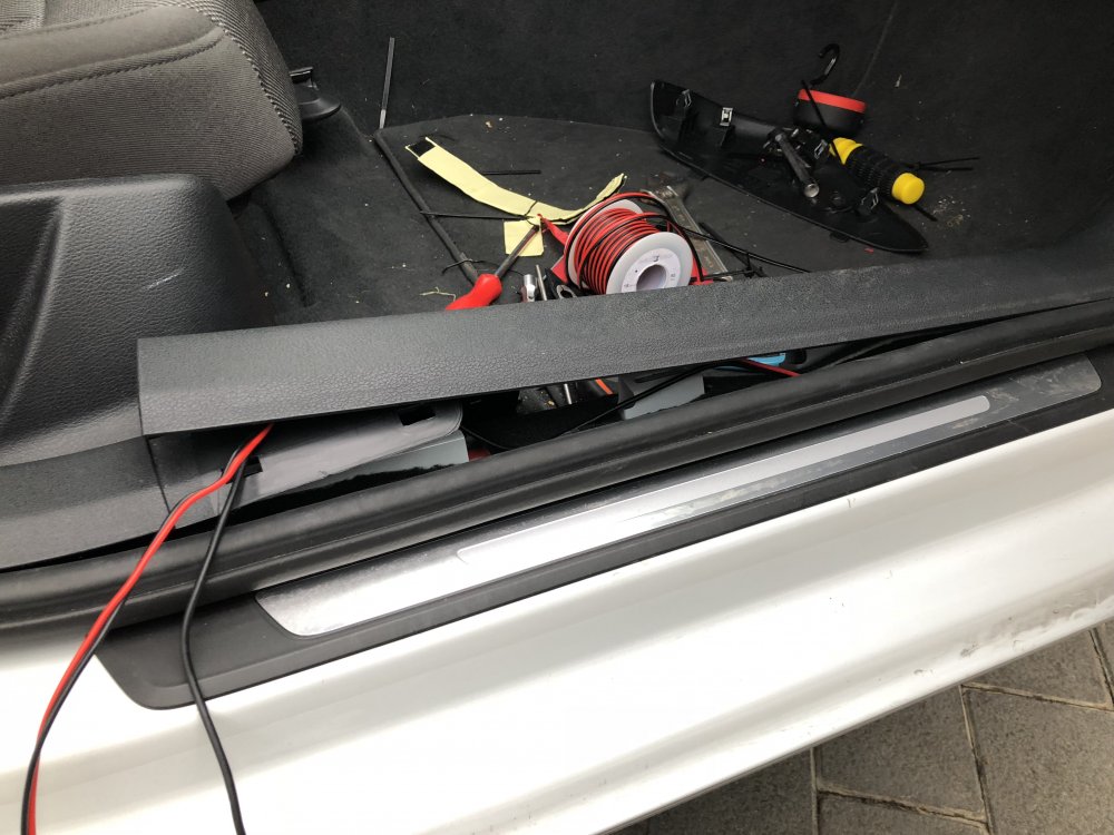

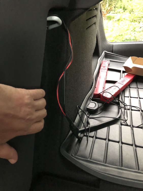

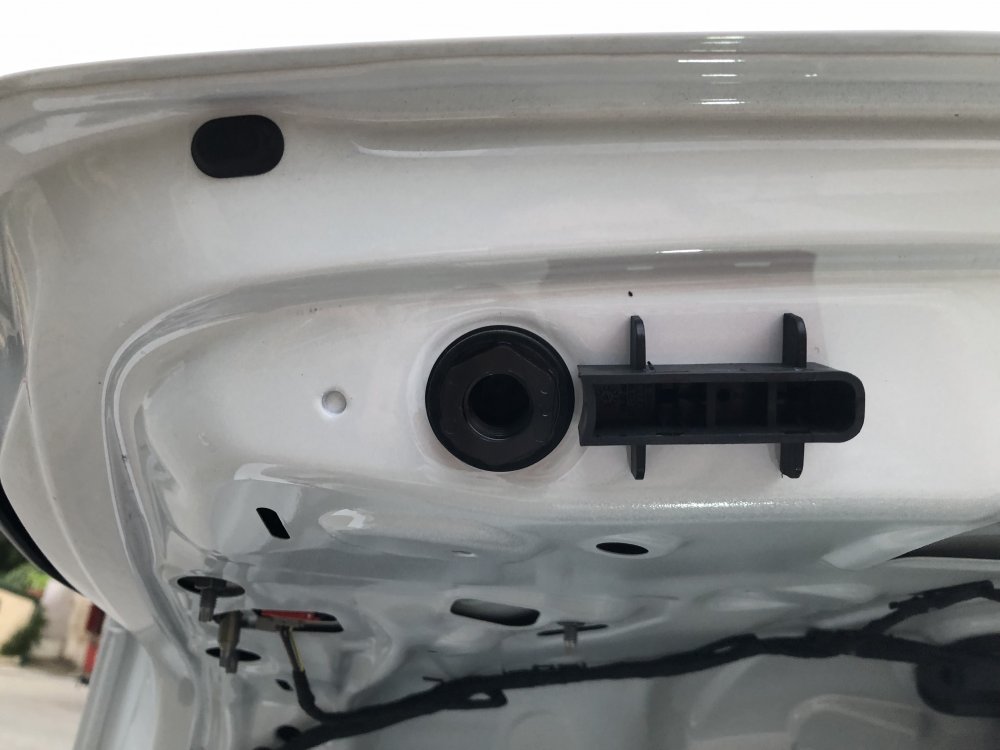

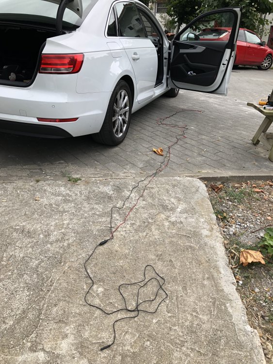

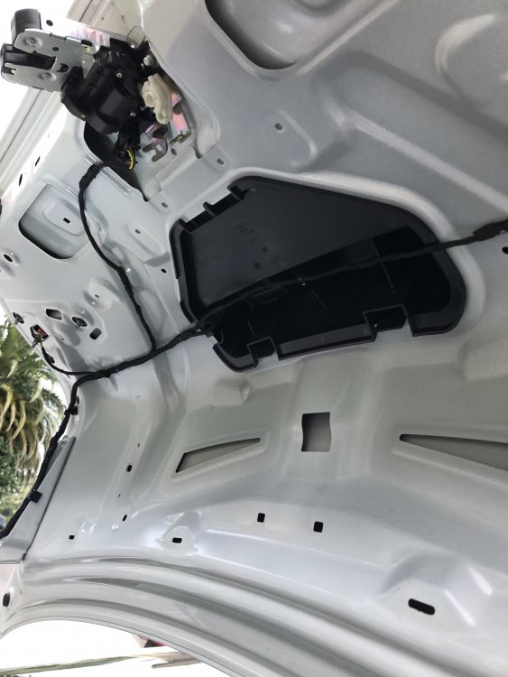

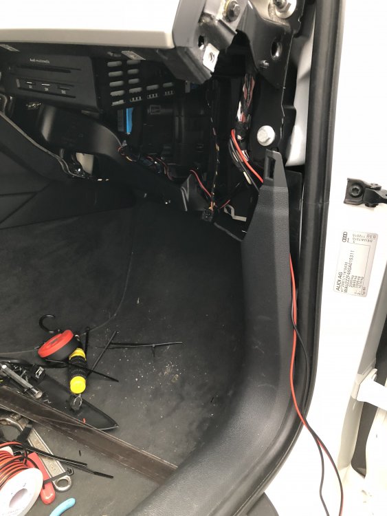

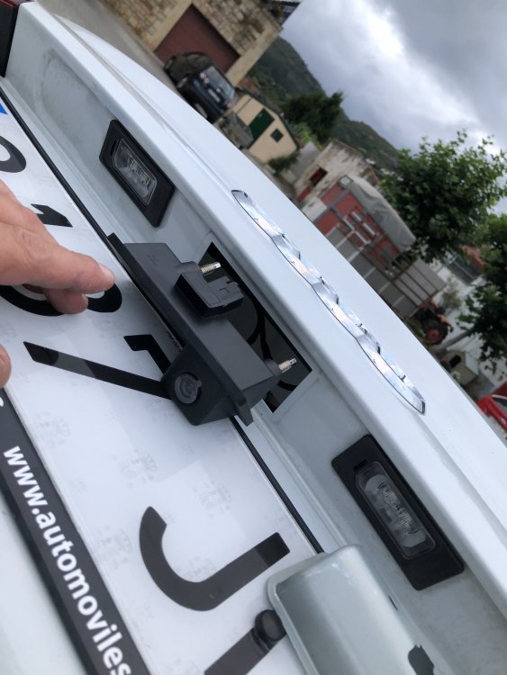

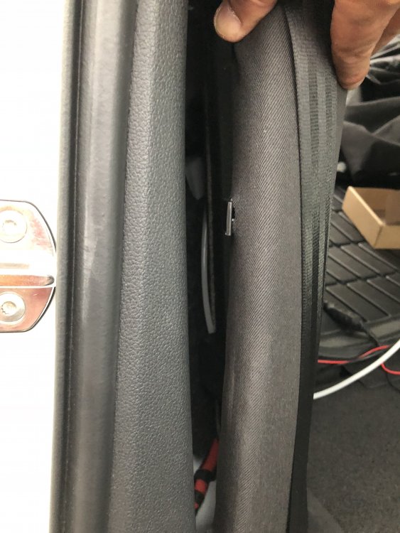

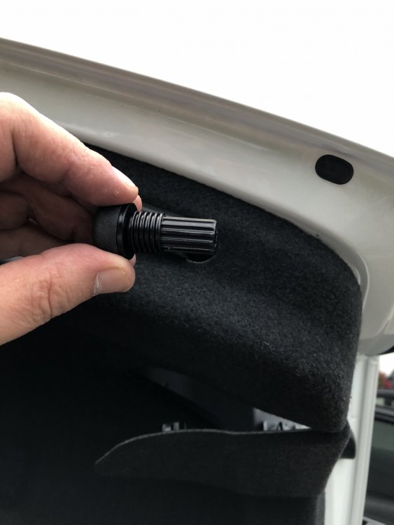

Antonio SG Publicado 8 de Agosto del 2018 Denunciar Publicado 8 de Agosto del 2018 (editado) todavia estoy mirando el tema del mirror link que no lo veo claro con este convertidor pero el tema de la cámara va muy bien, ya pondre un tutorial que ahora estoy de vacaciones y no tengo mucho tiempo.. unas notas para el tema de la camara: la guantera sale muy fácil y volverla a poner es lo más sencillo, lleva un conector a la guantera se desconecta y listo, despues con el obd11 se le quitan los errores del airbag El sistema multimedia se saca con el marco soltando los tornillos del soporte por abajo, son dos tornillos en dos soportes El convertidor configurado con los dip switches para audi A4 no me daba imagen, lo seleccione como para el Q7 y resolución 1024-480 i y funciona perfecto la parte mas complicada es la de quitar las cubiertas del capo para acceder a la manilla donde va la camara que hay que tirar bien fuerte la manilla con la camara trae el conector perfecto y abre y cierra bien por lo demás bien, he vuelto a poner todo y encaja perfecto, AUDI hace bien las piezas y se nota cuando vuelven a su sitio, no creo que salgan grillos. lo dicho el tutorial para cuando me dejen volver al ordenador tranquilo. Las lineas giran con el volante los sensores de la imagen derecha no hacen nada en mi modelo. Editado 8 de Agosto del 2018 por Antonio SG Responder

Antonio SG Publicado 9 de Agosto del 2018 Denunciar Publicado 9 de Agosto del 2018 21 hours ago, alagar27 said: no parece dificil lo de la guantera ya que yo en el a4 b8 que tuve la desmonte para instalar un interface y poder tener gps a parte de pantalla tactil en el mmi, lo que me parece mas lio es el tema de cablear hasta el maletero y eso, esperaremos el brico algo mas explicado en sus pasos ya que el precio no lo veo excesivo. Brico en progress, ya he montado todo de vuelta y queda todo bien , la cámara funciona muy bien y es de bastante ayuda para aparcar , he dejado la segunda salida de vídeo con acceso, el lunes me llega lo pedido para probar el Apple TV en esta salida. Responder
