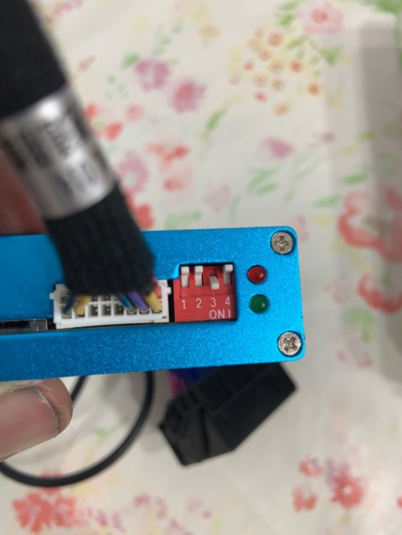

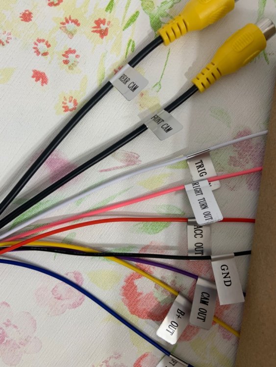

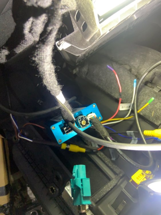

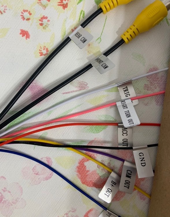

Antonio escobar Publicado 12 de Abril del 2023 Denunciar Publicado 12 de Abril del 2023 En 9/8/2018 a las 12:49, Antonio SG dijo: Brico en progress, ya he montado todo de vuelta y queda todo bien , la cámara funciona muy bien y es de bastante ayuda para aparcar , he dejado la segunda salida de vídeo con acceso, el lunes me llega lo pedido para probar el Apple TV en esta salida. Mi pregunta antonio !!! Haber tengo el cable de rca con el positivo pasado de la guantera hasta la cámara trasera igual que la tuya , te go qie darle corriente a ese positivo desde donde ? Y negativo ? Me dicen de la casa del interface que conecte la cámara el positivo guantera al cable rojo para la trasera y el morado para la delantera el interface también lleva corriente verdad ?658287545 es mi teléfono Responder
