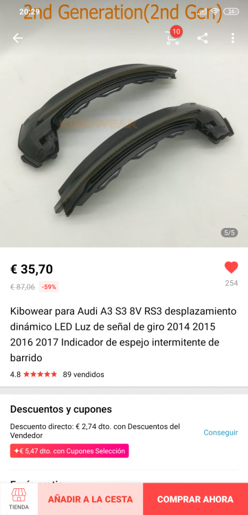

oxedani Publicado 15 de Agosto del 2019 Denunciar Publicado 15 de Agosto del 2019 Hola, buenas a todos. A ver si me podéis ayudar. Cómo dije más arriba, mi coche al ser de 2019 parece que no admite los intermitentes de versiones anteriores. No llega a hacer el barrido completo. He descartado que sea fallo del piloto, ya que al conectarlo a una fuente de 12 V, se ilumina completamente. Parece que el tiempo que dura la corriente que manda el coche no es el adecuado. ¿Se os ocurre alguna forma de acerlo funcionar correctamente? Gracias de antemano. Responder

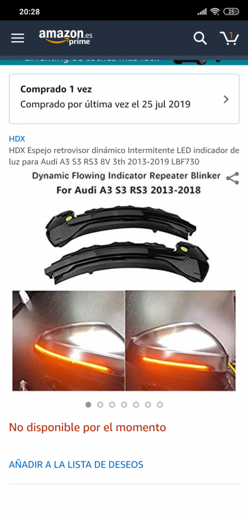

oxedani Publicado 16 de Agosto del 2019 Denunciar Publicado 16 de Agosto del 2019 hace 8 horas, Rafa7 dijo: Donde los has comprado.... para ver cuales son? Pues he comprado unos en AliExpress y otros en Amazon. Y son exactamente iguales y con el mismo problema. Responder
Rafa7 Publicado 16 de Agosto del 2019 Denunciar Publicado 16 de Agosto del 2019 hace 1 hora, oxedani dijo: Pues he comprado unos en AliExpress y otros en Amazon. Y son exactamente iguales y con el mismo problema. Estos de Aliex de Kibowear iban bien a otros compañeros.... a ver si alguno con coche de 2019 puede aportar mas información Responder
Sergio__ Publicado 17 de Agosto del 2019 Denunciar Publicado 17 de Agosto del 2019 hace 16 horas, Rafa7 dijo: Estos de Aliex de Kibowear iban bien a otros compañeros.... a ver si alguno con coche de 2019 puede aportar mas información Yo los llevo esos mismos de kibowear, a3 8v año 2017 restyling Responder
Rafa7 Publicado 24 de Agosto del 2019 Denunciar Publicado 24 de Agosto del 2019 En 16/8/2019 a las 20:31, oxedani dijo: Pues he comprado unos en AliExpress y otros en Amazon. Y son exactamente iguales y con el mismo problema. El compañero @Vegas tiene s3 del 2019 y le funcionan, es mas le puso el de primera generación.... Responder
Vegas Publicado 27 de Agosto del 2019 Denunciar Publicado 27 de Agosto del 2019 En 24/8/2019 a las 9:39, Rafa7 dijo: El compañero @Vegas tiene s3 del 2019 y le funcionan, es mas le puso el de primera generación.... En 16/8/2019 a las 20:31, oxedani dijo: Pues he comprado unos en AliExpress y otros en Amazon. Y son exactamente iguales y con el mismo problema. Yo los compre en ali tambien pero no se bien si son de la Gen 2 o gen 1 pero si es verdad que al instalarlos en el s3 el de la izquierda no me llega del todo hasta al final AVECES!! jajaja es una cosa muy rara y que me ralla un poco y estoy por pillar algunos nuevos por si es fallo del coche o del intermitente pero como te digo es solo el izquierdo y encima solo es aveces asi que es una movida e imagino que sera el intermitente por que llevan mucho tiempo danzando por ahi desde que los quite del pre restyling que tenia yo al S3.... asi que si me caliento y los compro de nuevo te desvelo el misterio a ver que pasa... Responder

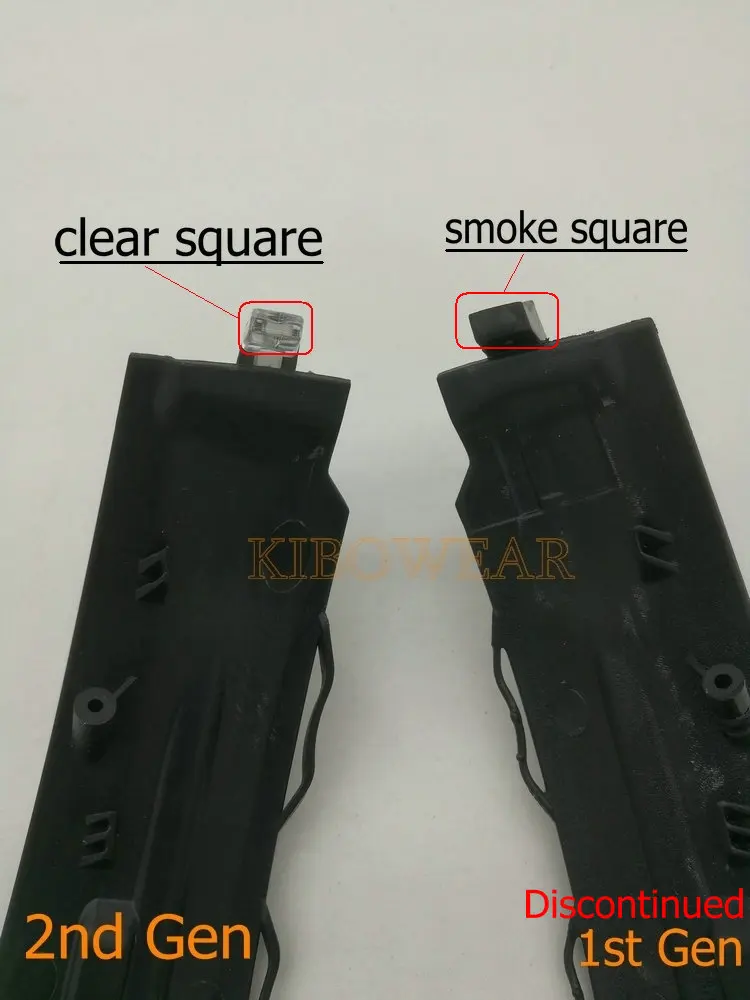

Diplo Publicado 31 de Octubre del 2019 Denunciar Publicado 31 de Octubre del 2019 Planteandome comprar el par en aliexpress. En cuanto a la duda, el pequeño trozo que se ve desde dentro (el cuadrado) en la 1 generación es mate, en la segunda transparente tal y como dicen en aliexpress (dicen que la 1r está descatalogada pero seguro que aun rulan por ahí): Responder
