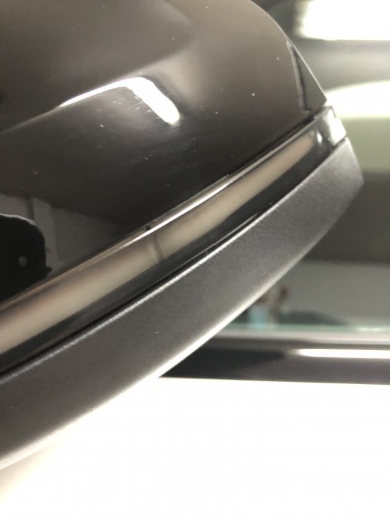

Raulpeba Publicado 21 de Agosto del 2020 Denunciar Publicado 21 de Agosto del 2020 Hola chicos he montado los intermitentes a mi A4 b9 del mismo vendedor que vosotros y todo perfecto funcionan ok aunque el mío tiene la función de bajarse el espejo cuando meto marcha atrás y ahora me ha fallado alguna vez y no se baja, el espejo no lo desenchufe y no se si quizás sea que el espejo no esté encajado bien en su sitio pero al moverlo manualmente desde el mando funciona bien, en fin lo revisaré no sé si os paso a alguno. Otra cosa es que los intermitentes que me llegaron tienen como una línea negra que se ven apagados y cuando se encienden también, no sé si son defectuosos o es así porque lo tienen los dos. Os dejo una foto Responder
alagar27 Publicado 21 de Agosto del 2020 Denunciar Publicado 21 de Agosto del 2020 hace 54 minutos, Raulpeba dijo: Hola chicos he montado los intermitentes a mi A4 b9 del mismo vendedor que vosotros y todo perfecto funcionan ok aunque el mío tiene la función de bajarse el espejo cuando meto marcha atrás y ahora me ha fallado alguna vez y no se baja, el espejo no lo desenchufe y no se si quizás sea que el espejo no esté encajado bien en su sitio pero al moverlo manualmente desde el mando funciona bien, en fin lo revisaré no sé si os paso a alguno. Otra cosa es que los intermitentes que me llegaron tienen como una línea negra que se ven apagados y cuando se encienden también, no sé si son defectuosos o es así porque lo tienen los dos. Os dejo una foto Los mios creo no la tienen y respecto a lo de bajar al meter marcha atras a mi creo me desaparecio esa función cuando metí los dinamicos tambien pero al hacerlo como dices si bajan y eso Responder
