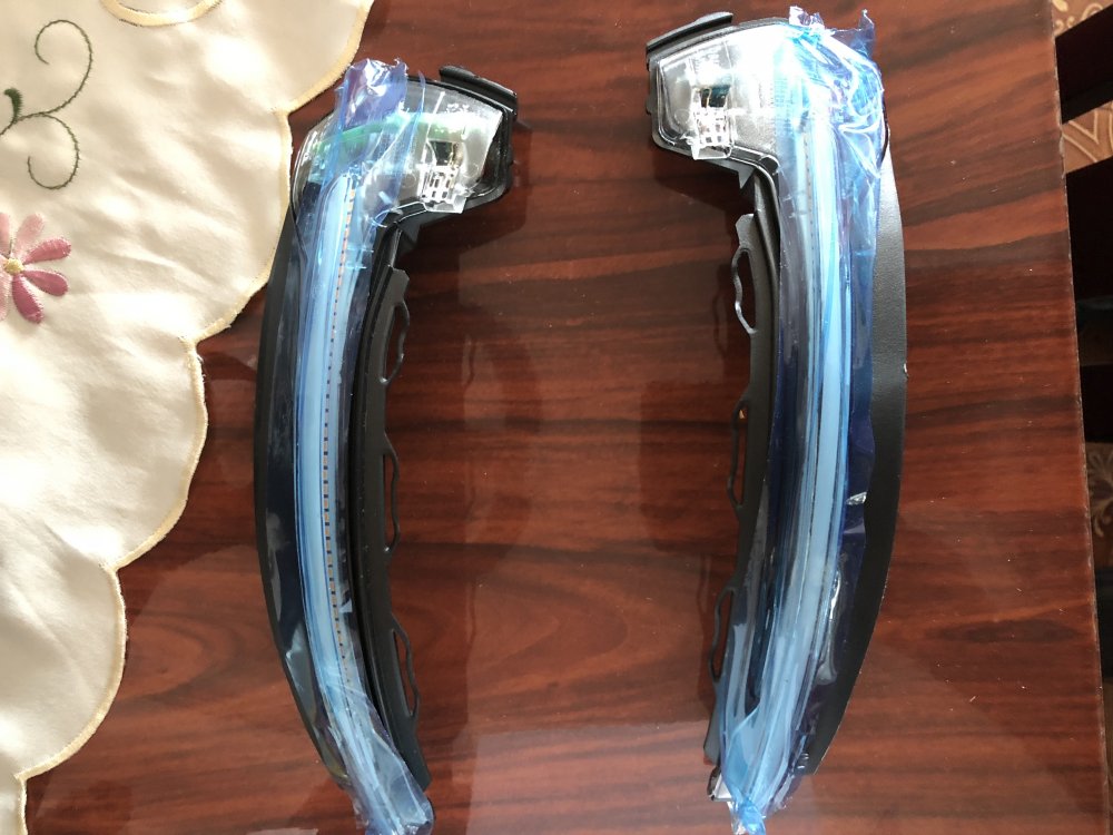

dukekore Publicado 28 de Agosto del 2018 Denunciar Publicado 28 de Agosto del 2018 Y otros mas en camino..... Saludossssssss Responder

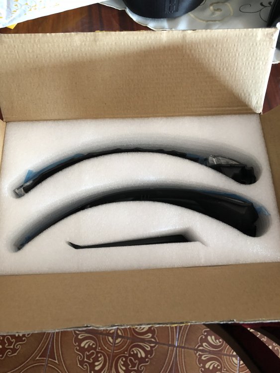

Rafa7 Publicado 28 de Septiembre del 2018 Denunciar Publicado 28 de Septiembre del 2018 Recibido los transparentes..... vienen correctos.a falta de montar y probar. Eso si ya no trae el destornillador pequeño torx 10 (supongo ahorro).Tienen buena pinta...ya veremos!!! Saludos Responder
