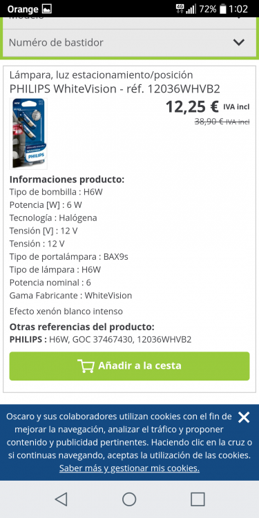

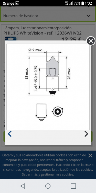

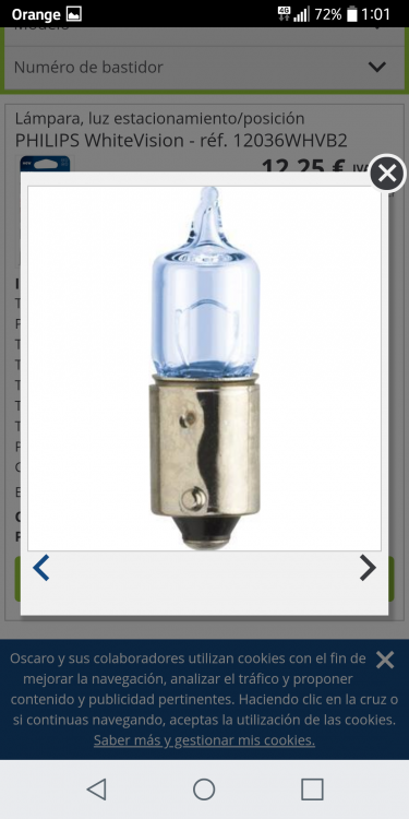

En 24/5/2018 a las 9:26, Anrode002 dijo:
Hola, hace tiempo compré por información que leí, unas H6W, mi sorpresa, que los tetones que lleva la lampara original y el casco, son descentrados, y las que recibí están centrados.

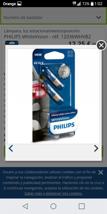

¿Qué modelo es?
Yo tengo un Golf R32 y lleva las mismas las compre en Amazon de la marca Philips White Vision.
