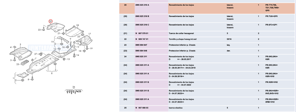

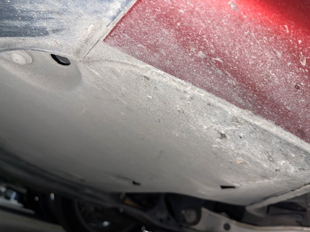

SarioxLarioX Publicado 5 de Junio del 2024 Denunciar Publicado 5 de Junio del 2024 hace 20 minutos, SarioxLarioX dijo: Buenas, yo estaba flipando con esa foto que habéis puesto del módulo. Más que nada porque en mi A5 jamás había visto ese módulo en los bajos de mi coche… y es que resulta que en mi A5 ese módulo ESTÁ TAPADO POR UNA CUBIERTA. ¿De qué año es vuestro A5? El mío es un MY2019. Es que estaba flipando. En ese sentido me quedo más tranquilo. Ahí tenéis la solución; La pieza tiene 3 variantes por lo que se ve, pero existir existe. Un saludo. Responder
Tineo Publicado 5 de Junio del 2024 Denunciar Publicado 5 de Junio del 2024 Todos llevan la tapa... Pero esa tapa solo sirve para evitar algunas salpicaduras directas. Ahí abajo con el vehículo en marcha se monta una auténtica ciclogenesis de aire, agua pulverizada y sales que entra hasta el tuétano de las piezas incluso las tapadas. Responder
SarioxLarioX Publicado 5 de Junio del 2024 Denunciar Publicado 5 de Junio del 2024 hace 29 minutos, Tineo dijo: Todos llevan la tapa... Pero esa tapa solo sirve para evitar algunas salpicaduras directas. Ahí abajo con el vehículo en marcha se monta una auténtica ciclogenesis de aire, agua pulverizada y sales que entra hasta el tuétano de las piezas incluso las tapadas. Ah jod**, pero es que por la foto da a entender que no llevaba protección alguna y me parecía la o**** raro. Responder
valderaduey Publicado 5 de Junio del 2024 Denunciar Publicado 5 de Junio del 2024 hace 4 horas, SarioxLarioX dijo: Ah jod**, pero es que por la foto da a entender que no llevaba protección alguna y me parecía la o**** raro. Claro... La foto la hicimos sin tapa... Pero estar está, para nada vale ya te lo adelanto... Responder
