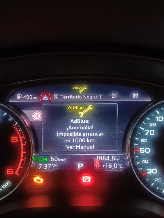

Sergiogh Publicado 27 de Septiembre del 2024 Denunciar Publicado 27 de Septiembre del 2024 En 16/9/2024 a las 22:11, suriengus dijo: El fallo del adblue se produce por que falla el sensor. Si no dejas que se vacie el deposito, no te vuelve a salir. Solución, cada x kms llenarlo entero. Seguro que habra gente que si tenga una avería, claro, y no va a solucionar nada. Pero antes de ir a audi, rellenar el deposito de adblue. Si veis que rellenais el deposito entero (los 12 o 24 litros, según el deposito que llevéis), es que falla el sensor y con que lo relleneis y os borren la avería, solucionado. A partir de ese día ir rellenando de vez en cuando para que no os vuelva a pasar que se os quede vacio y os marque avería. Hola compañero, en mi caso el depósito siempre ha estado lleno y me ha saltado el aviso en 5 ocasiones, la primera con 40K luego con 57, 78, 87 y 93. Esta última con avería en módulo 11, y después de un mes el coche en el taller me dicen que ahora hay que cambiar el depósito también, de momento mas de 3000€ y espero que quede la cosa ahí. He hablado con atención al cliente y estoy a la espera de noticias. No se cual será el problema, pero si es verdad que es una chapuza de diseño gorda, en Audi y en la mayoría de marcas. Responder

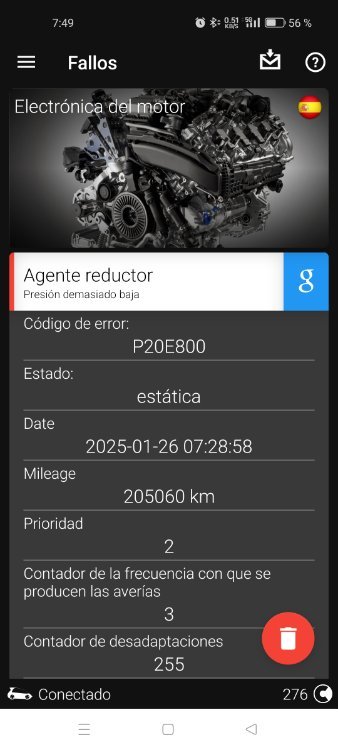

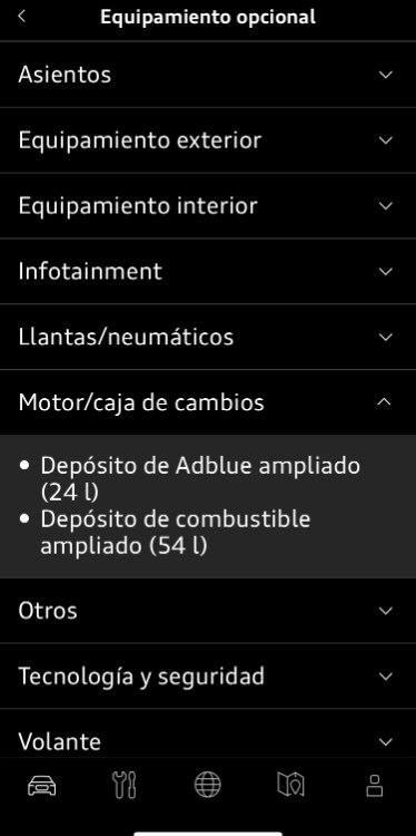

Paibol07 Publicado 26 de Noviembre del 2024 Denunciar Publicado 26 de Noviembre del 2024 Hola: Como el resto de compañeros, tengo el mismo problema AdBlue/DEF anomalia "imposible arrancar en 1000 km". Mi coche es el A4 B9 Avant de julio de 2018 importado. Actualmente con 93.600 km. Justo he mirado cuando fue la ultima vez que eché los 24 litros del depósito y fue con 69.500 km, por lo tanto, ahi tenemos la diferencia de los 24.000 km que me gago con cada depósito. Lo raro es que no me avisó como otras veces de que me quedan 2400 km de AdBlue. Me saltó ese aviso y el del motor. Rellene 24,7 litros y se quitó el aviso pero no el del motor. Todo esto fue entre la mañana y la hora de comer. Por la tarde vuelvo a coger el coche y se habia quitado el aviso del motor, por lo tanto, estoy sin avisos. Es verdad que le echo el producto de Goodyear anticristalización de 250 ml. Ayer le eché 50 mil pero no sé si echarle algo mas. Tengo pensado limpiar el inyector. ¿alguna recomendación? me temo que dentro de nada volverá a salir de nuevo el aviso... en ese caso, anularia todo: Adblue, EGR, etc... Saludos! Responder
