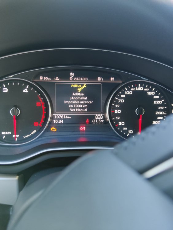

franfolgar Publicado 16 de Junio del 2020 Denunciar Publicado 16 de Junio del 2020 Pues otro con el coche en el taller por culpa de fallo presión agente reductor. Se encendió hace unos días la luz de avería y anomalía adblue en1000km imposible arrancar. Hoy me llaman y me dicen que aún no tienen claro dónde está la avería, el mecanico me recomienda no rellenarlo en gasolinera por la presión de la manguera y por llenar hasta arriba qué puede taponarse el respiradero que tiene el depósito y por eso da fallo de presión ,alguien le comentaron algo de eso? Lo actualizaron pero seguía saliendo el fallo , a finales de esta semana dicen que lo deberían tener y ya os cuento si cambiaron depósito entero o como solucionaron. Responder

javito852 Publicado 15 de Septiembre del 2020 Denunciar Publicado 15 de Septiembre del 2020 Lo he puesto por error en el hilo del B8. Lo pego aquí. Otro por aquí con el error de "Anomalía". A 2 semanas de acabar la garantía de 1 año que me dieron en un concesionario de C/V donde lo compré. Lo llevé a un taller oficial y me dicen que se arregla actualizando el software. 190€ porque desde la casa dicen que "han tenido más casos similares". No me han dicho nada de cambiar la bomba ni nada. Miedo me da de que me vuelva a saltar en unos meses y tenga que pagar la bomba. 117.450 kms Increible que sigan con el error tras 4 años. Responder
cperis Publicado 19 de Octubre del 2020 Denunciar Publicado 19 de Octubre del 2020 Hola a todos. Tengo un A4 2.0 TDI de finales de 2016 y se encendió el testigo este amarillo de avería motor . Lo he llevado y me dicen que hay q cambiar el depósito de adblue y la bomba del agua ...2000 euros la broma...esto es normal en un coche de 4 años? No lo veo muy claro. Hay más casos? Agradecería una respuesta si a alguien le ha pasado .... Saludos ! Responder
