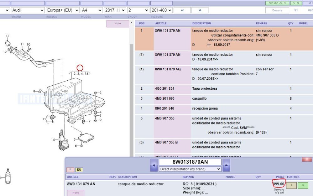

elrabas Publicado 25 de Octubre del 2021 Denunciar Publicado 25 de Octubre del 2021 me estáis cagando vivo, tengo pendiente la revisión 23CY (que no quiero hacérsela) y he llenado a topisimo el deposito de adblue en la gasolinera...., vamos que con la papeleta de actualizar el coche ya estaría rondando el "premio gordo" Responder
elrabas Publicado 25 de Octubre del 2021 Denunciar Publicado 25 de Octubre del 2021 hace 15 minutos, elrabas dijo: me estáis cagando vivo, tengo pendiente la revisión 23CY (que no quiero hacérsela) y he llenado a topisimo el deposito de adblue en la gasolinera...., vamos que con la papeleta de actualizar el coche ya estaría rondando el "premio gordo" 900€ solo el tanque de adblue Responder
Shadax Publicado 25 de Octubre del 2021 Denunciar Publicado 25 de Octubre del 2021 hace 47 minutos, elrabas dijo: y he llenado a topisimo el deposito de adblue en la gasolinera... Buff... yo me cagaría también si me lo hiciesen. Si relleno, siempre hasta el primer corte de manguera... Responder
