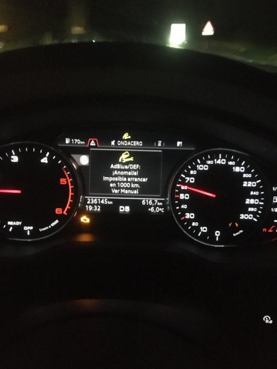

Hola
actualizo, ayer eché ( me echaron)19 litros de adblue en gasolinera, después de unos 20.000 kms( tengo 234.000 ahora)no me había saltado ni error ni aviso, llené por precaución, veremos qué pasa🧐
un saludo
A mí me sucede lo que comentas. Ni aviso ni leches...cuando saltó el mensaje de anomalía 1000 km fui inmediatamente a repostar Adblue, para mi sorpresa entraron 23,9 litros -estaba completamente seco-. El problema que puede darse es que trabaje la bomba en vacío y se quede KO.
Lo llené del todo y ahora que quiero "simular" la situación vaciando y dejando apenas dos litros para ver si salta el aviso... sorpresa!!! El depósito no permite meter una manguera -aunque sea fina- para vaciarlo.
Por lo que he podido leer, parece que muchos A4 llevan integrados varios componentes en el depósito de Adblue -sensor, bomba, etc- y si falla alguno hay que cambiar todo el equipo -unos 1.500 euros-. En otros -creo que a partir de alguna fecha de 2018- parece que permite que se cambie algún componente y no es necesario cambiar todo.
Desconozco si hay alguna página web para ver exactamente el despiece de un coche metiendo el número de bastidor o VIN, pero sería interesante saber cómo viene en cada uno de nuestros vehículos.
Un saludo a todos.
  • 3 semanas más tarde...
Pues como vino se fue, ayer intenté borrar con obd el fallo, solo me quitó el fallo motor, el contador quedó.
hoy, ya de viaje, ha llegado a bajar a 850 kms y ha desaparecido así que parece que tendré la semana tranquila 🤞🏼🤞🏼🤞🏼

👏👏 Me alegro!
Lo cierto es que es un coñazo que salga el aviso sin más ni más. Habrá que esperar por si a la marca le da la gana de aportar una solución que no sea necesariamente lo que vienen haciendo, que si una actualización de 200 euros, que si cambio de la unidad de control, sustitución de todo el depósito, etc.
