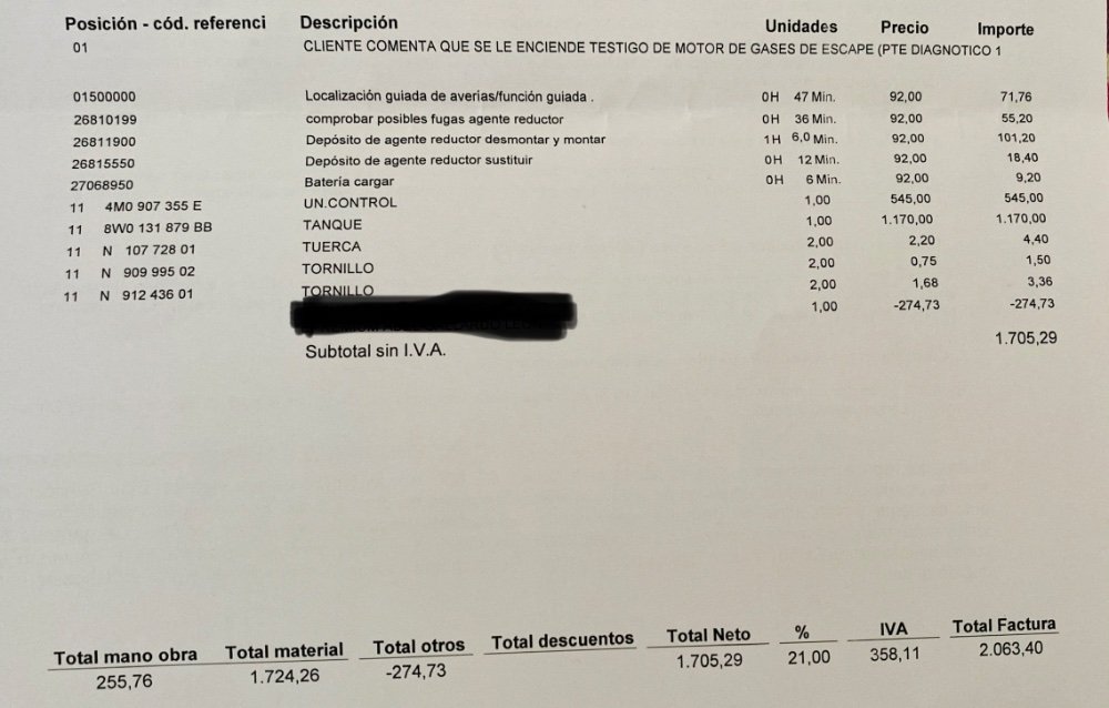

Buenas a todos:
Os comento lo que me ocurrió, salto testigo de avería de motor, llevo a taller oficial Audi porque pregunto a un conocido que trabaja en ese taller y me dice que puede ser debido a varias cosas, y que me acerque a meter la máquina a ver que sale, y aparece el fallo:
v437 bomba p. agente reductor
          0001 - Electrónica del motor
          9643   P20E800 Agente reductor Presión demasiado baja
Me borra el error por sí es un fallo temporal, pero ya me comunica que sí vuelve a salir habría que verlo bien, pues al día siguiente me vuelve a saltar y de nuevo al taller y es cuando me dicen que hay que sustituir bomba y unidad de adblue, pues me toca dejarlo y con todos los problemas de suministros y transportes han tardado casi 2 meses en recibir las piezas, al menos me dejaron coche de cortesía durante todo este tiempo (pienso que es lo mínimo al no saber el tiempo de entrega) hoy voy a recoger el vehículo, la broma 2060€. (con dto por haber pasado revisiones en la casa)
Vehículo Audi A4 B9 150cv
Año 2016
Km 103000
Si me dan más información lo subiere, y pasaré la factura por sí sirve de ayuda a alguien.

Lo que hincha la factura es el famoso tanque. Lo que no entiendo es lo del reemplazo de la unidad de control del agente reductor... supongo que al meter una referencia de tanque más nueva hay que meter también una unidad que lo soporte.
