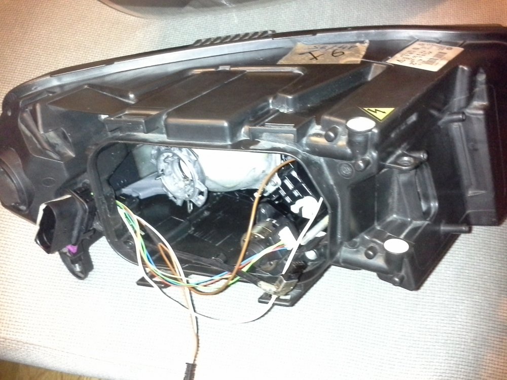

herodes Publicado 24 de Mayo del 2018 Denunciar Publicado 24 de Mayo del 2018 Ahí te dejo las instrucciones para hacerlo, es fácil. Ajuste de altura de faros: Basic Setting Headlight Adjustement [select] [55 - Xenon Range] [basic Settings - 04] Group 001 [Go!] Activar el ajuste básico. [ON/OFF/Next] Las medidas a tomar: El campo bloque muestra ahora "Espera" y debe cambiar a "Ajuste faros", este cambio puede durar hasta 10 segundos. Ajuste entonces los faros con la llave allen de manera normal, hasta alcanzar su objetivo de altura. [ON/OFF/Next] El ajuste debe quedar guardado [Done, Go Back] No se olvide comprobar y borrar los códigos de error después. [Close Controller, Go Back - 06] Responder
Senso Publicado 24 de Mayo del 2018 Autor Denunciar Publicado 24 de Mayo del 2018 Supongo que será normal que vaya un poquito más alta que la del acompañante pero tanto casi como para alumbrar al techo del garaje?entonces entiendo que no tiene tornillo para regular la altura no?muchísimas gracias Responder
herodes Publicado 24 de Mayo del 2018 Denunciar Publicado 24 de Mayo del 2018 Si te fijas pone que los faros llevan una tuerca blanca que se regula con una llave allen, de las dos que hay en cada faro, creo recordar que es la que está más cerca de la aleta. Responder
alcoscar Publicado 24 de Mayo del 2018 Denunciar Publicado 24 de Mayo del 2018 De los dos tornillos blancos el de abajo es de! Motor de regulación de alcance, el otro para la convergencia Responder
