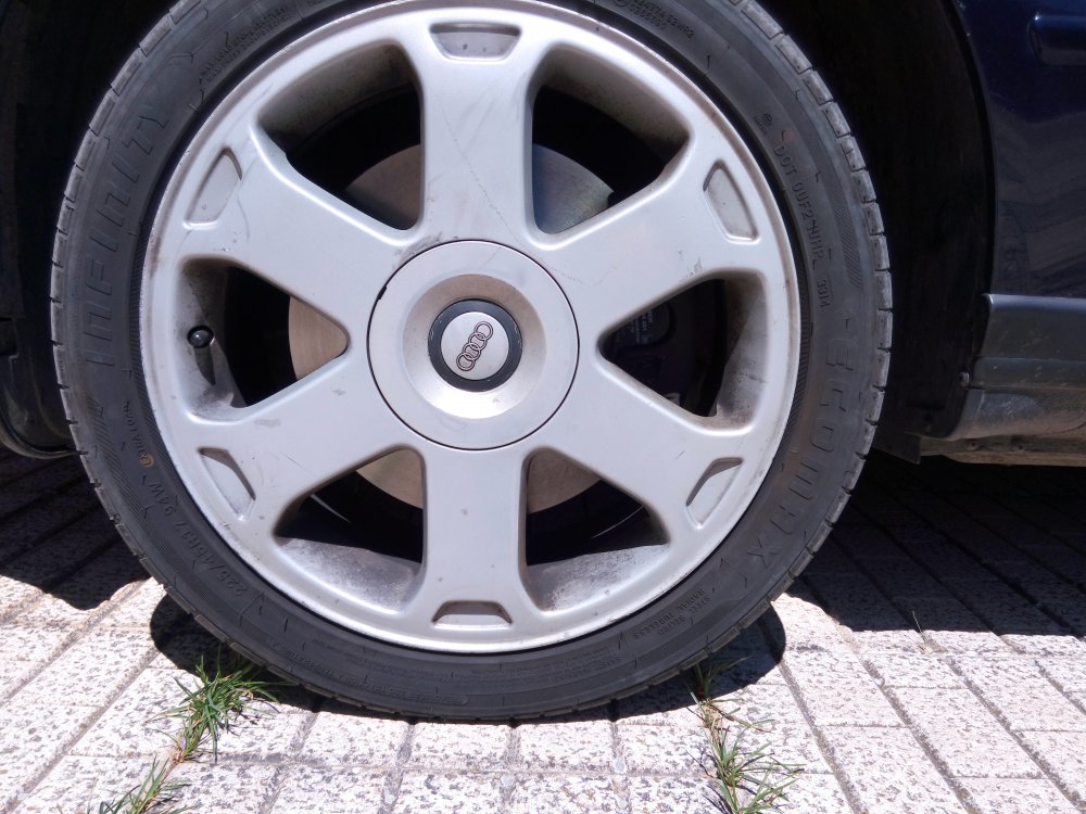

El Lolo Publicado 25 de Agosto del 2018 Denunciar Publicado 25 de Agosto del 2018 Bueno pues yo os cuento. Entre dolor y dolor al final me he atrevido a ponerme de cuclillas y acabo de hacer el cambio del 288 a 312 y la verdad es que ha quedado genial pero me he encontrado con un problema que no me esperaba no sé a santo de que pero ahora resulta que los tornillos de las ruedas no me llegan a roscar en el buje. Llevo montada una llanta 17 no original y los tornillos iban bien. Volví a sacar los discos y al compararlos me di cuenta que son un poco más anchos y le voy a poner unos tornillos más largos. Por casualidad alguien me puede confirmar si la rosca de los tornillos es 14 x1,50 x 27 ??? muchas gracias Responder

El Lolo Publicado 27 de Agosto del 2018 Denunciar Publicado 27 de Agosto del 2018 En 27/8/2018 a las 14:38, duke80 dijo: Yo puse tornillos más largos al montar los separadores pero venían incluidos y no se la medida... Buscando he encontrado esto: Material : Acero Rosca exterior : M14 x 1,5 x27 Muchas gracias es lo que yo creía y esta mañana me he ido a una tienda de tuning aquí cerca y me ha venido los tornillos sueltos lo que espero es que no sean demasiado largos porque la medida 27 es la original para llanta de chapa. Luego cuando se vaya un poco este calor murciano le voy a hacer una foto a los discos para compararlos de lado y a la llanta que yo te digo almacén original igual es un poco más ancha de la cuenta. Responder

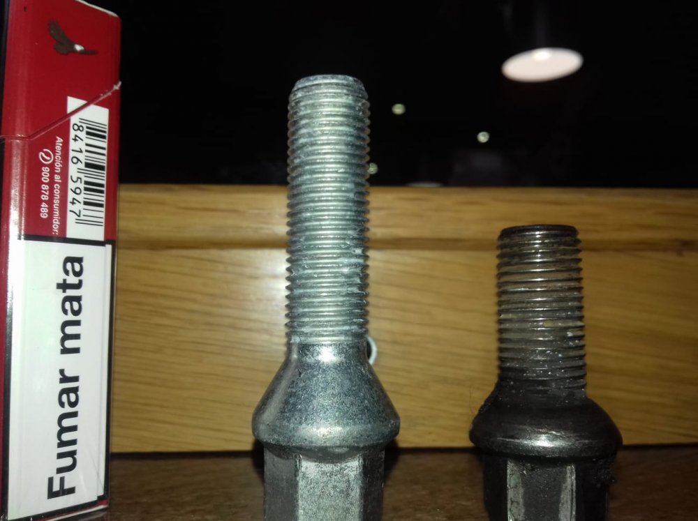

El Lolo Publicado 29 de Agosto del 2018 Denunciar Publicado 29 de Agosto del 2018 pues es ese poquito, mas la llanta lo que me ha obligado a cambiar tornillos, por que pillar rosca si que pilla pero o da las suficientes vueltas como para que me sienta seguro. y ahora otra... como los que he comprado son para separadores, tienen 2cms mas y aluego tendre que ir a un tornero a que me los corte porque rosca demasiado. anoche cambie un lado del coche, lo movi 200mts y rozan en algun sito. Responder
Athabasco Publicado 29 de Agosto del 2018 Denunciar Publicado 29 de Agosto del 2018 Pero aparte del largo veo que el asiento del mismo con la llanta es diferente, el angulo del conico es menor en el nuevo y eso no se si va a asentar bien. S2 Responder
