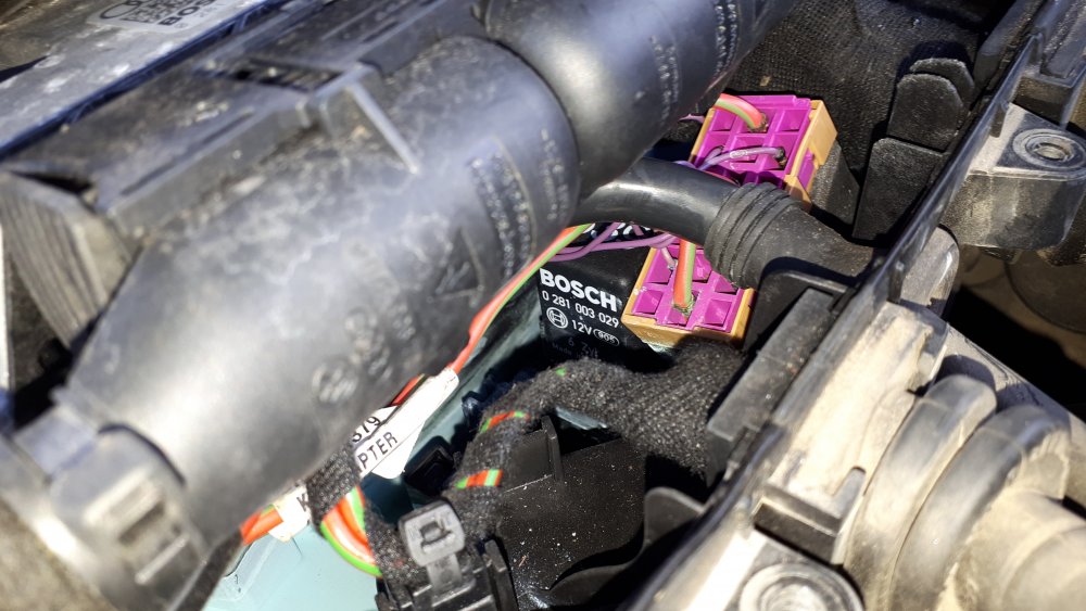

katalin Publicado 27 de Mayo del 2018 Denunciar Publicado 27 de Mayo del 2018 Hola.En el mio esta dentro de la caja negra de plastico en el compartimento del motor,en la parte del copiloto.Tienes que quitar los plasticos que estan junto a la luna y los limpiaparabrisas.Si no recuerdo mal tiene unos 6 tornillos T27 o T25.Mi motor es un 2.0 Responder

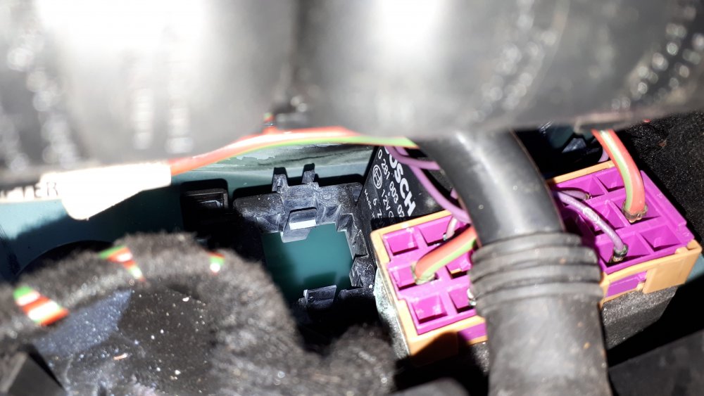

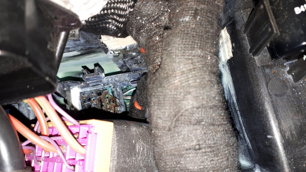

dulaman Publicado 5 de Junio del 2018 Autor Denunciar Publicado 5 de Junio del 2018 Muchas gracias por responder, efectivamente se encontraba en una caja debajo de los limpiaparabrisas el problema es que la tapa de arriba no estaba bien cerrada y ha entrado agua quemando la unidad de pre-calentamiento y gracias que no ha llegado a la ECU. La he encontrado en Ebay con el código 4E0 907 282 A (0 281 003 029 de Bosch) por 31€ aunque la base tiene mala pinta, la limpiaré con un spray limpia-contactos y una vez colocada le pasaré el Vag-Com. Responder
juliaars2000 Publicado 5 de Junio del 2018 Denunciar Publicado 5 de Junio del 2018 No tiene buen color, se ha sulfatado, mira a ver por internet como puedes limpiar los terminales sulfatados. A una mala cableado nuevo y pines nuevos junto al terminal y el relé nuevo. Por suerte no es una avería cara, ya nos contarás ! Responder
alcoscar Publicado 6 de Junio del 2018 Denunciar Publicado 6 de Junio del 2018 A las malas el conector lo puedes encontrar en algún desguace y cambiarlo es relativamente fácil Responder
juliaars2000 Publicado 6 de Junio del 2018 Denunciar Publicado 6 de Junio del 2018 (editado) hace 5 horas, alcoscar dijo: A las malas el conector lo puedes encontrar en algún desguace y cambiarlo es relativamente fácil Pues si, yo tiraria de desguace, ademas, hablamos de que ese relé lleva mucho amperaje. Editado 6 de Junio del 2018 por juliaars2000 Responder
