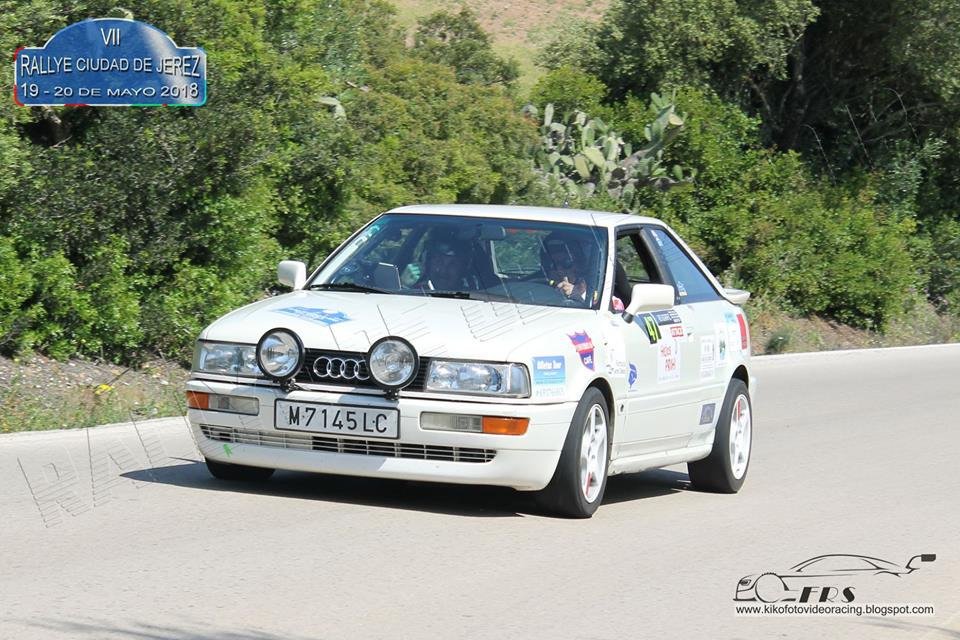

Hola buenas tardes, tengo un coupe2.0quattro del año 90. Estoy corriendo en rally de regularidad sport en el campeonato de Andalucía, a ver si alguien sabe de q coche puedo encontrar una  caja de cambio mas corta q sea compatible con el envolvente de mi coche. Muchas gracias de antemano. Saludos

y mas fotos nos gustaria también.Salu2
