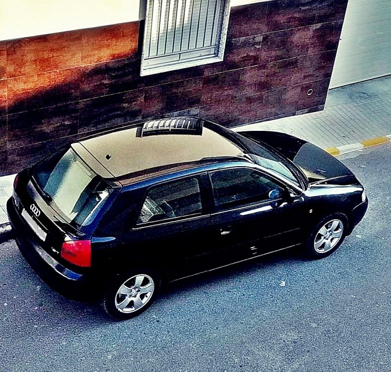

Canijillo Publicado 26 de Mayo del 2018 Denunciar Publicado 26 de Mayo del 2018 (editado) Hola,alguien me pasa el Manual para pasar de sin Fix a Fix completo,lo agredeceria mucho.Estoy mirando por internet y lo que encontre es un manual pero para el A4 creo que es porque lo denominan b5 al coche y nose si sera compatible con mi a3.Tambien queria decir que mi coche es de finales del 98 asi que pienso que deberia ser un Inmo 2 y es un gasolina 1.8t 150cv,creo que en eso tambien afecta a la hora de pillarse el cuadro con la pantalla.Un saludo Os dejo la web que vi :http://docplayer.es/50878101-Instalacion-de-un-cuadro-de-instrumentos-con-fis.html Editado 26 de Mayo del 2018 por Canijillo Una imagen de mi A3 Responder
