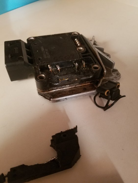

mora_che Publicado 27 de Mayo del 2018 Denunciar Publicado 27 de Mayo del 2018 Hola buenas a todos,tengo un problema con la bomba de inyección, se quemo el módulo electrónico,estoy buscando una bomba completa con la misma referencia .mi pregunta es si puede valer o hay que meter códigos nuevos tengo un buen lio con este tema.no se si los módulos se pueden conseguir solos o hay que comprar la bomba completa. Responder
a34323 Publicado 28 de Mayo del 2018 Denunciar Publicado 28 de Mayo del 2018 ¿Que código de bomba tienes? ¿Por qué sabes que se quemó? ¿Qué código motor tienes? Responder
mora_che Publicado 28 de Mayo del 2018 Autor Denunciar Publicado 28 de Mayo del 2018 La referencia de la bomba es 0470506033,el motor es un 2500 TDI v6 180cv motor AKE de 2001, se quemó el módulo salió humo por la Entrada de cables al módulo electronico, los que salen de las electrovalbulas. Responder
