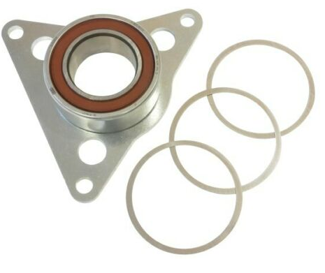

Frankytuba Publicado 20 de Abril del 2020 Denunciar Publicado 20 de Abril del 2020 En 23/7/2019 a las 7:52, jmdes1 dijo: Yo la verdad que no he notado nada aún, consideraís recomendable sustituirlo igualmente? De ser así, alguien ha utilizado el kit de reparación con la estrella rebajada para alojar (centrar) el rodamiento. Adjunto un par de fotos donde se aprecia el rebaje para alojar el rodamiento; para los que no tenemos ningun desgaste o un desgaste mínimo me parece una buena opción, que pensaís? Responder
Moncho2 Publicado 22 de Abril del 2020 Denunciar Publicado 22 de Abril del 2020 En 20/4/2020 a las 22:23, Frankytuba dijo: Hola Puedes poner el enlace o referencia de esas piezas ?. Gracias Responder
jhonysen Publicado 22 de Abril del 2020 Denunciar Publicado 22 de Abril del 2020 hace 1 hora, Moncho2 dijo: Hola Puedes poner el enlace o referencia de esas piezas ?. Gracias Buenas @Moncho2 Este es: https://www.ebay.co.uk/itm/273710731643 Saludos Responder
Moncho2 Publicado 22 de Abril del 2020 Denunciar Publicado 22 de Abril del 2020 (editado) hace 16 minutos, jhonysen dijo: Buenas @Moncho2 Este es: https://www.ebay.co.uk/itm/273710731643 Saludos Muchas gracias Tú ves factible colocarlo de manera preventiva ? (Mi coche pasa de los 200.000 kms y está repro) Lástima que no envíen a España (habrá que investigar) ..Salu2 EDITO: He visto éste, bastante más barato, pero no trae el ¿ rodamiento ? https://www.ebay.co.uk/itm/DRIVESHAFT-TRANSMISSION-PLAY-SHAKE-REPAIR-SET-AUDI-A4-B8-8K-A5-8T-A6-C7-A7-Q5/273711619486?fits=Car+Make%3AAudi&hash=item3fba7bdd9e:g:NlAAAOSwvMVcbB-U Editado 22 de Abril del 2020 por Moncho2 Responder
jmdes1 Publicado 22 de Abril del 2020 Denunciar Publicado 22 de Abril del 2020 hace 1 hora, Moncho2 dijo: Muchas gracias Tú ves factible colocarlo de manera preventiva ? (Mi coche pasa de los 200.000 kms y está repro) Lástima que no envíen a España (habrá que investigar) ..Salu2 EDITO: He visto éste, bastante más barato, pero no trae el ¿ rodamiento ? https://www.ebay.co.uk/itm/DRIVESHAFT-TRANSMISSION-PLAY-SHAKE-REPAIR-SET-AUDI-A4-B8-8K-A5-8T-A6-C7-A7-Q5/273711619486?fits=Car+Make%3AAudi&hash=item3fba7bdd9e:g:NlAAAOSwvMVcbB-U Este habia visto yo, este te lo envian sin problema: https://www.ebay.de/itm/HALBACHSE-REPARATURSATZ-SPIEL-IM-SCHALTGETRIEBE-AUDI-A4-B8-8K-A5-A7-A6-C7-4G-Q5/292970033144?hash=item44365feff8:g:-f4AAOSwx~lca4O6 salu2 Responder
jhonysen Publicado 22 de Abril del 2020 Denunciar Publicado 22 de Abril del 2020 (editado) hace 1 hora, Moncho2 dijo: Muchas gracias Tú ves factible colocarlo de manera preventiva ? (Mi coche pasa de los 200.000 kms y está repro) Lástima que no envíen a España (habrá que investigar) ..Salu2 EDITO: He visto éste, bastante más barato, pero no trae el ¿ rodamiento ? https://www.ebay.co.uk/itm/DRIVESHAFT-TRANSMISSION-PLAY-SHAKE-REPAIR-SET-AUDI-A4-B8-8K-A5-8T-A6-C7-A7-Q5/273711619486?fits=Car+Make%3AAudi&hash=item3fba7bdd9e:g:NlAAAOSwvMVcbB-U Añádele el rodamiento, aunque tengas que pagar 10 euros de gastos de envío he visto que es más barato que en ebay: https://www.autodoc.es/search?keyword=0B4409294D Edito: @jmdes1, posteamos juntos jajaja, tu opción es buena. Editado 22 de Abril del 2020 por jhonysen Responder
Moncho2 Publicado 22 de Abril del 2020 Denunciar Publicado 22 de Abril del 2020 (editado) hace 7 minutos, jmdes1 dijo: Este habia visto yo, este te lo envian sin problema: https://www.ebay.de/itm/HALBACHSE-REPARATURSATZ-SPIEL-IM-SCHALTGETRIEBE-AUDI-A4-B8-8K-A5-A7-A6-C7-4G-Q5/292970033144?hash=item44365feff8:g:-f4AAOSwx~lca4O6 salu2 hace 5 minutos, jhonysen dijo: Añádele el rodamiento, aunque tengas que pagar 10 euros de gastos de envío he visto que es más barato que en ebay: https://www.autodoc.es/search?keyword=0B4409294D Primero de todo MUCHAS GRACIAS Cómo lo veis lo de instalarlo de manera "Preventiva" ?? Un saludo Editado 22 de Abril del 2020 por Moncho2 Responder
jhonysen Publicado 22 de Abril del 2020 Denunciar Publicado 22 de Abril del 2020 hace 1 hora, Moncho2 dijo: Primero de todo MUCHAS GRACIAS Cómo lo veis lo de instalarlo de manera "Preventiva" ?? Un saludo Si claro, yo también llevo montado el que trae de fábrica así que otra tarea más a realizar. Saludos Responder
Moncho2 Publicado 22 de Abril del 2020 Denunciar Publicado 22 de Abril del 2020 hace 2 horas, jhonysen dijo: Si claro, yo también llevo montado el que trae de fábrica así que otra tarea más a realizar. Saludos Pues, como bien dices...OTRA TAREA MÁS A REALIZAR... en tu caso que eres un manitas y con todo lo que ya le has hecho...esto es pan comido Responder
