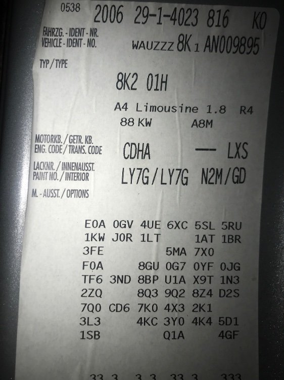

Jorge Contreras Publicado 9 de Agosto del 2021 Denunciar Publicado 9 de Agosto del 2021 En 30/6/2021 a las 5:46, Tineo dijo: con los datos que has aportado no hay forma de determinar el código de la caja. Hace falta ese codigo (tres letras, que figuran en la pegatina de equipamiento) para concretar el número de referencia. Hola Tineo, Esta es la pegatina adjunta entiendo que el código es LSX, luego seria una 6 speed CVT Multitronic. Correcto? Responder
Tineo Publicado 9 de Agosto del 2021 Denunciar Publicado 9 de Agosto del 2021 hace 55 minutos, Jorge Contreras dijo: Hola Tineo, Esta es la pegatina adjunta entiendo que el código es LSX, luego seria una 6 speed CVT Multitronic. Correcto? si, correcto LXS numero de pieza: 0AW300045F001 repuesto completamente nuevo: 10.800 euros de todas formas, en estos casos tiene que haber alternativa como montar caja de canje (valga la redundancia).. o reparar en un especialista en estas cajas tipo cvt. Responder
Tineo Publicado 9 de Agosto del 2021 Denunciar Publicado 9 de Agosto del 2021 hace 1 hora, Tineo dijo: si, correcto LXS numero de pieza: 0AW300045F001 repuesto completamente nuevo: 10.800 euros .. . Precio final impuestos incluidos Responder
