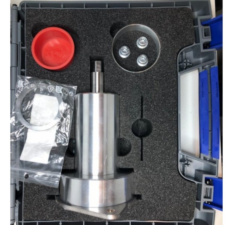

REBESVAG Publicado 19 de Marzo del 2024 Denunciar Publicado 19 de Marzo del 2024 Hola buenas a todos, otro que se suma a la holgura del rodamiento de la transmisión, el problema que tengo es que a bajas revoluciones se oye un golpeteo metálico, ya estoy en búsqueda de taller de mecanizado. Si pongo el kit que venden en eBay de reparación me valdría ? Responder
Tineo Publicado 19 de Marzo del 2024 Denunciar Publicado 19 de Marzo del 2024 el método de añadir arandelas y nueva estrella lo veo bien como medida preventiva. Si ya hay daños en la carcasa de la caja de cambios, diria que va a ser una solución de corto recorrido, los esfuerzos laterales que lleva ese rodamiento requieren tenerlo bien condenado en su sitio. Responder
REBESVAG Publicado 19 de Marzo del 2024 Denunciar Publicado 19 de Marzo del 2024 hace 2 minutos, Tineo dijo: el método de añadir arandelas y nueva estrella lo veo bien como medida preventiva. Si ya hay daños en la carcasa de la caja de cambios, diria que va a ser una solución de corto recorrido, los esfuerzos laterales que lleva ese rodamiento requieren tenerlo bien condenado en su sitio. Hoy he hecho la prueba de holgura y hay bastante , no sabría decir en mm. Entonces bajaré la caja y la llevaré a rectificar, os iré contando...... Responder
REBESVAG Publicado 19 de Marzo del 2024 Denunciar Publicado 19 de Marzo del 2024 hace 1 hora, Tineo dijo: el método de añadir arandelas y nueva estrella lo veo bien como medida preventiva. Si ya hay daños en la carcasa de la caja de cambios, diria que va a ser una solución de corto recorrido, los esfuerzos laterales que lleva ese rodamiento requieren tenerlo bien condenado en su sitio. De todas formas si instalo el provisional , veo que solo tiene un rodamiento, al otro lado de la transmisión no lleva otro? Solo con ese kit valdría o hace falta alguna pieza más...... Responder

REBESVAG Publicado 25 de Marzo del 2024 Denunciar Publicado 25 de Marzo del 2024 Alguien podría decirme dónde comprar este kit de reparación? Responder
Moncho2 Publicado 25 de Marzo del 2024 Denunciar Publicado 25 de Marzo del 2024 (editado) En 14/11/2023 a las 13:02, omega1024 dijo: Buenos días, Cuando pasé la ITV de mi Q5 que indicaron que el guardapolvo del palier izquierdo delantero estaba roto. Al llegar al garaje me después a comprobar realmente el estado de dicha goma para valorar si era una rotura muy grande o si podía aguantar. Al agarrar el palier para intentar moverlo, me encuentro con la desagradable sorpresa que en la parte del motor se mueve tanto hacia adelante y atras como arriba y abajo. Hasta ese momento no había notado nada raro en el coche, pero a partir de detectar que el palier se movía, el coche comenzaba a vibrar después de 15 minutos de conducción por autopista, así que no me quedo mas remedio que llevarlo al taller. Lo llevo al taller para que revisen los palieres y al desmontarlos se ve que el alojamiento del rodamiento izquierdo tiene mucha holgura. Pues para realizar la reparación hay dos opciones, desmontar la transmisión y llevarla a un taller de mecanizado para que hagan un casquillo o con una herramienta especial que permite realizar el mecanizado sin desmontar nada y que además ya trae el casquillo. Además, en mi caso, también tuve que cambiar la chapa con forma de triangulo que sujeta el rodamiento a la carcasa de la transmisión. El taller al que lleve el coche no tenía esta herramienta y como me urgía tener el coche pues he tenido que comprar este kit de reparación ya que el taller no quiso comprarlo ni conocía a nadie que lo tuviese. hace 7 minutos, REBESVAG dijo: Alguien podría decirme dónde comprar este kit de reparación? Hola Sin salir de este mismo hilo, tienes al compañero @omega1024. Que la ha comprado. Seguramente él te pueda orientar Editado 25 de Marzo del 2024 por Moncho2 Responder
REBESVAG Publicado 26 de Marzo del 2024 Denunciar Publicado 26 de Marzo del 2024 En 25/3/2024 a las 18:51, Moncho2 dijo: Hola Sin salir de este mismo hilo, tienes al compañero @omega1024. Que la ha comprado. Seguramente él te pueda orientar Le he enviado privado, pero creo que no entra mucho al foro. Posiblemente lleve la caja de cambio al tornero. Responder
