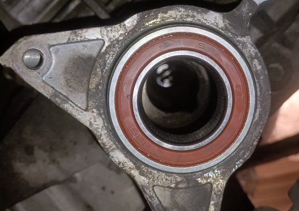

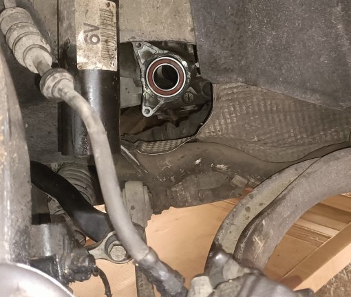

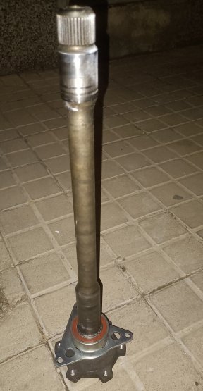

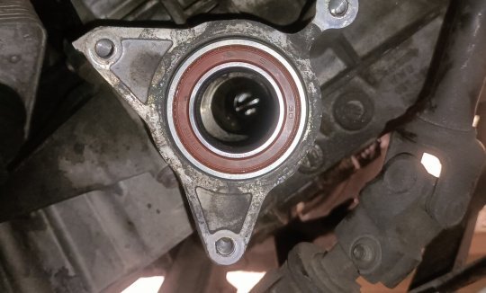

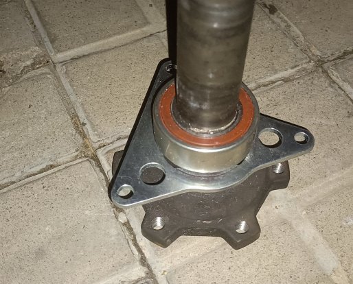

REBESVAG Publicado 5 Abril Denunciar Compartir Publicado 5 Abril Hoy acabo de desmontar la transmisión del conductor y he sacado el palier que atraviesa la caja de cambios. No tiene mucha holgura el rodamiento , menos mal. Voy a montar el kit nuevo que tenéis todo el mundo. El tema es sacar el rodamiento del palier,alguien lo ha sacado, ponerlo lo veo fácil con prensa pero sacarlo es más complicado. Alguna idea? Responder Enlace al comentario Compartir en otros sitios web More sharing options...

REBESVAG Publicado 5 Abril Denunciar Compartir Publicado 5 Abril Ya he conseguido poner el rodamiento con una prensa Responder Enlace al comentario Compartir en otros sitios web More sharing options...

REBESVAG Publicado 6 Abril Denunciar Compartir Publicado 6 Abril hace 6 horas, Moncho2 dijo: Hola Mira en su día conseguí un manual de servicio de AUDI USA...e hice una traducción al español. Muy interesante la parte donde te explica los cálculos matemáticos para decidir cuántos aros debes de poner. Manual de servicio traducido (2).pdf 481.1 kB · 64 descargas Gracias por el archivo, ya he montado el nuevo rodamiento y he de decir que ha quedado perfecto, 0 ruidos y vibraciones . Por fin va fino el Audi, gracias a todos de nuevo Responder Enlace al comentario Compartir en otros sitios web More sharing options...
