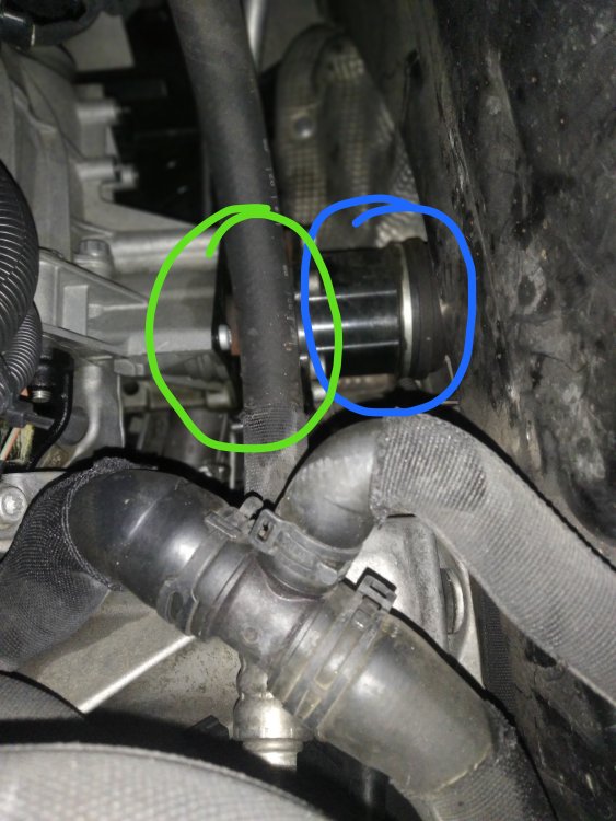

InTheBliTz Publicado 15 de Septiembre del 2019 Denunciar Publicado 15 de Septiembre del 2019 Buenas, llevo una odisea con mi a4... Tengo unas vibraciones "raras" Aveces vienen a veces se van, sobretodo aparecen en cuestas he cambiado medio coche y se ha mitigado pero siguen ahi La cosa es que al poner primera o marcha atras hace un clack metálico por la rueda del piloto, me ha dado por mirar la union del palier y tiene algo de holgura se mueve la pieza negra( en azul bastante) y la union que va dentro del palier (verde) un poco, de ahi viene el problema o es normal? Entonces se cambia cojinete juntas y se acabo? Responder
Tineo Publicado 15 de Septiembre del 2019 Denunciar Publicado 15 de Septiembre del 2019 hace 1 hora, InTheBliTz dijo: ...la union que va dentro del palier (verde) un poco, de ahi viene el problema o es normal? ... desde luego que la zona verde no deberia moverse nada, tanto radial como axialmente. Responder
InTheBliTz Publicado 16 de Septiembre del 2019 Denunciar Publicado 16 de Septiembre del 2019 hace 20 horas, Tineo dijo: desde luego que la zona verde no deberia moverse nada, tanto radial como axialmente. Gracias por responder, pues la pieza negra(azul) tiene bastante juego vertical (Cogiendolo con la mano y haciendo el juego) La verde al moverse la negra se mueve igual pero mucho menos... Vamos he ido al mecánico y según el todo normal, yo ya no me fio de ninguno Entonces que es lo que hay que cambiar? La homocinetica interior? El kit que sale en el post? El palier entero? Gracias Responder
Tineo Publicado 16 de Septiembre del 2019 Denunciar Publicado 16 de Septiembre del 2019 (editado) hace 4 minutos, InTheBliTz dijo: Gracias por responder, pues la pieza negra(azul) tiene bastante juego vertical (Cogiendolo con la mano y haciendo el juego) La verde al moverse la negra se mueve igual pero mucho menos... Vamos he ido al mecánico y según el todo normal, yo ya no me fio de ninguno Entonces que es lo que hay que cambiar? La homocinetica interior? El kit que sale en el post? El palier entero? Gracias le pondría el kit de reparación, ese rodamiento no esta confinado en su alojamiento de la caja. Si es un cuatro cilindros no es necesario sacar la caja de cambios. este del video esta muy deteriorado. No deberia moverse nada en ninguno de los dos ejes Editado 16 de Septiembre del 2019 por Tineo Responder

InTheBliTz Publicado 17 de Septiembre del 2019 Denunciar Publicado 17 de Septiembre del 2019 Esta tarde voy al mecánico a comprobar las holguras de los 2 palieres, yo pienso que si eso se mueve arriba abajo, de ahi vienen las dichosas vibraciones, ya que supongo que entra en resonancia. Ahora la pregunta es donde comprar el kit este? Oscaro ect? Os lo agradezco un montón Responder
Tineo Publicado 17 de Septiembre del 2019 Denunciar Publicado 17 de Septiembre del 2019 hace 2 horas, InTheBliTz dijo: Esta tarde voy al mecánico a comprobar las holguras de los 2 palieres, . El otro semieje, el que va del lado copiloto es normal que tenga una ligera holgura radial y axial por su propia construcción sobre el diferencial; lleva un rodamiento cónico interno que hace que se mueva ligeramente -se aprieta solo al recibir la carga de la corona del diferencial-. Sin embargo (éste del que hablamos) el del lado conductor no tendria que tener holgura al tacto. Responder
