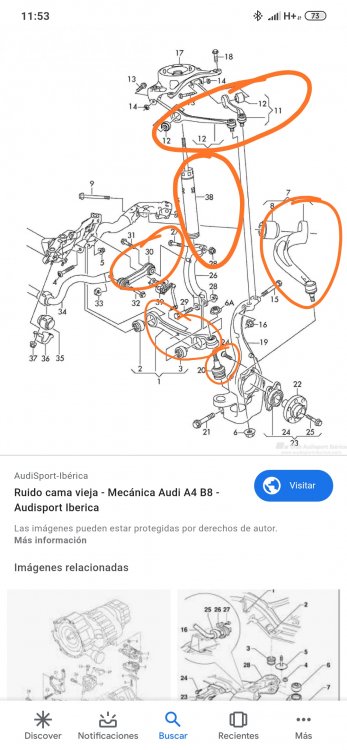

Tineo Publicado 26 de Septiembre del 2019 Denunciar Publicado 26 de Septiembre del 2019 (editado) hace 1 hora, InTheBliTz dijo: Buenas, he tardado ben contestar por que estaba en el mecánico y ayer me lo dieron... Seguimos igual... Vibra.... No se si ha cambiado algo, pero ahora a partir de 120 vibra 130 140 150 ect... Es una vibración en resonancia, por que si le doy a fondo al incorporarme en autopista no lo hace es cuando vas de crucero Tambien noto como un sonido raro, no se si es rodadura o algo mal.... En fin un desespero Si es una vibración sin carga al motor yo me inclino a alguna brazos de suspension o estabilizadora que provocan resonancias al no estar en tensión. Prueba a desconectar la estabilizadora delantera, es suficiente con soltarla de un lado. Tienes las bieletas versión de aluminio o las de plástico? Editado 26 de Septiembre del 2019 por Tineo Responder
InTheBliTz Publicado 26 de Septiembre del 2019 Denunciar Publicado 26 de Septiembre del 2019 Gracias por responder Tineo Te cuento un poco lo cambiado Brazos suspensión, bieletas (plástico), todos los brazos y silentblocks delanteros, rotulas, axiales, palier izq., Junta homocinetica derecha, neumáticos, llantas, puesto plomos mil veces, alineado dirección, suspensión bilstein, llantas, La estabilizadora no se si se cambio se ha cambiado tanto... Donde la ubico? Es una vibración que con mucho par no lo hace ( incorporacion fuerte a autopista) Si vas metido en autopista le des como le des vibra. Responder
InTheBliTz Publicado 26 de Septiembre del 2019 Denunciar Publicado 26 de Septiembre del 2019 Ilustro con foto todo esto a parte de palier rotulas, ect se ha cambiado Responder

Farn68 Publicado 26 de Septiembre del 2019 Denunciar Publicado 26 de Septiembre del 2019 hace 3 horas, InTheBliTz dijo: Gracias por responder Tineo La estabilizadora no se si se cambio se ha cambiado tanto... Donde la ubico? La tienes marcada con el número 34 y su silentblck con el número 35. Responder
Tineo Publicado 26 de Septiembre del 2019 Denunciar Publicado 26 de Septiembre del 2019 (editado) hace 3 horas, Farn68 dijo: La tienes marcada con el número 34 y su silentblck con el número 35. pufff, si ya hay que cambiar la barra estabilizadora hay que cambiar el ambientador de pino tambien. No sé, intheblitz ha cambiado practicamente todo. de verdad que haría una prueba rápida quitando una bieleta de estabilizadora, eso no lleva ni diez minutos quitando una rueda. Se puede circular así para una prueba, el coche será una barca pero la amortiguación sigue estando operativa. Editado 26 de Septiembre del 2019 por Tineo Responder

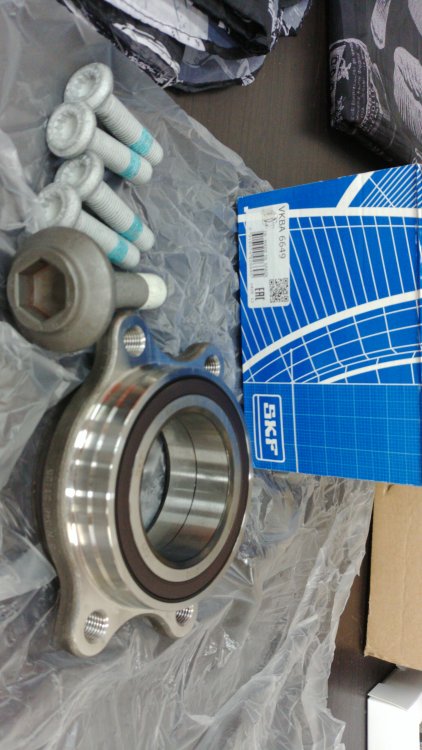

alberto lopez muñoz Publicado 26 de Septiembre del 2019 Denunciar Publicado 26 de Septiembre del 2019 yo aqui te.diria una cosa lo mas.inverosimil puede ser yo llevaba 2 años con un ruido metalico en la rueda derecha delantera empezo despues de cambiar las 2 homecineticas gracias a los becarios de la.audi al cambiar los guardapolvos los dejaron si apretar y se jodieron las 2 homos estos coches los ruidos.no corresponden con lo que la logica mecanica dice supuestamente las.homos suenan al girar a tope a izq y derecha no en mivimiento recto pues sonaban andando recto y el ruido metalico que genero a los 2 meses de cambiar las homos tampoco correspondia.con nada de buje de rueda como cambio tineo que me sirvio y abrio otra via pues vuala el rodamiento cubo de rueda si esta mal suena cuanto mas deprisa mas se oye un zumbido eso es lo que dice la mecanica pues se cambio cubo de rueda por un skf vkba 6649 y mi mecanico decia que no se iva a quitar el ruido ahors os.po go enlaces de.video . con esto te digo que no desesperes y si ya has descsrtado todo eso dale. una oportunidad y cambia el cubo de rueda os he contado esto porque llega a desesperar y no tirne logica algunos ruidos de estos coches esto me ayudo bastante https://drive.google.com/file/d/0BygCmGODxLeebGw1S3ExRHBKejQ/edit?usp=sharing Responder
InTheBliTz Publicado 27 de Septiembre del 2019 Denunciar Publicado 27 de Septiembre del 2019 hace 8 horas, alberto lopez muñoz dijo: yo aqui te.diria una cosa lo mas.inverosimil puede ser yo llevaba 2 años con un ruido metalico en la rueda derecha delantera empezo despues de cambiar las 2 homecineticas gracias a los becarios de la.audi al cambiar los guardapolvos los dejaron si apretar y se jodieron las 2 homos estos coches los ruidos.no corresponden con lo que la logica mecanica dice supuestamente las.homos suenan al girar a tope a izq y derecha no en mivimiento recto pues sonaban andando recto y el ruido metalico que genero a los 2 meses de cambiar las homos tampoco correspondia.con nada de buje de rueda como cambio tineo que me sirvio y abrio otra via pues vuala el rodamiento cubo de rueda si esta mal suena cuanto mas deprisa mas se oye un zumbido eso es lo que dice la mecanica pues se cambio cubo de rueda por un skf vkba 6649 y mi mecanico decia que no se iva a quitar el ruido ahors os.po go enlaces de.video . con esto te digo que no desesperes y si ya has descsrtado todo eso dale. una oportunidad y cambia el cubo de rueda os he contado esto porque llega a desesperar y no tirne logica algunos ruidos de estos coches esto me ayudo bastante https://drive.google.com/file/d/0BygCmGODxLeebGw1S3ExRHBKejQ/edit?usp=sharing Gracias por tu aporte, En tu caso solo era ruido o tenías vibración? Estoy por cambiar palier mas cubos.... Pero no sé ya si meter mas dinero o jugar-me-la a una carta palier, en mi caso creo que el zumbido es a causa de la vibración Y se nota en los pies del copiloto... Responder
alberto lopez muñoz Publicado 27 de Septiembre del 2019 Denunciar Publicado 27 de Septiembre del 2019 el palier era ruido y vibracion Responder
InTheBliTz Publicado 27 de Septiembre del 2019 Denunciar Publicado 27 de Septiembre del 2019 Osea que tu solución fue el cubo de la rueda? Si me puedes describir que tipo de vibración te hacia me sería de gran ayuda, a ver si es similar o identica a la mia Responder
alberto lopez muñoz Publicado 27 de Septiembre del 2019 Denunciar Publicado 27 de Septiembre del 2019 la vibracion era con las homocineticas mal ers como de rodsmientos sin grasa en el video se oye y vibraba en el ruido del sefundo video era solo el ruido ese en parado o a poca velocidad al girar s tope izq a der y cambiando el cubo se soluciono despues de 2 años dandole.vueltas Responder
