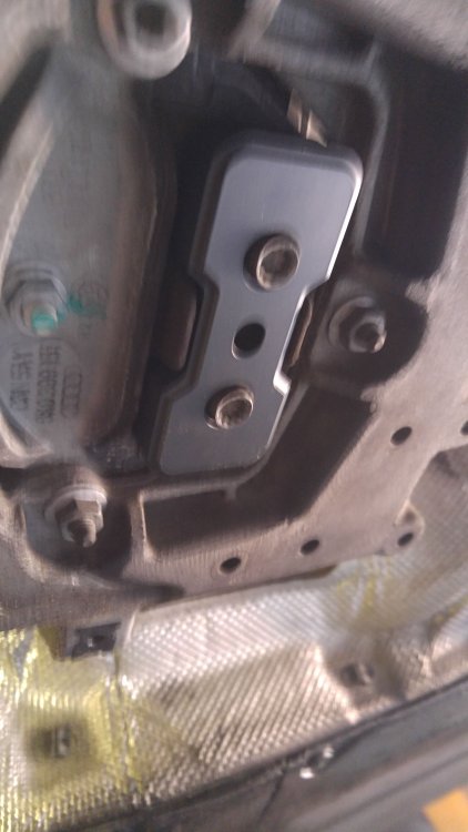

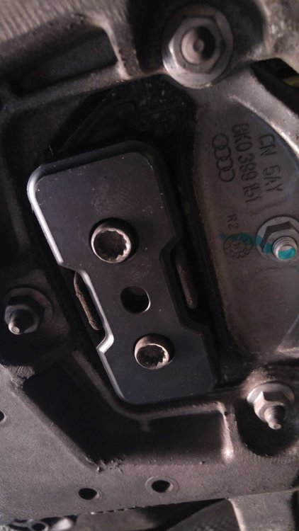

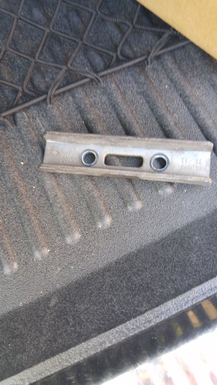

alberto lopez muñoz Publicado 29 de Noviembre del 2019 Denunciar Publicado 29 de Noviembre del 2019 hace 5 horas, alberto lopez muñoz dijo: no el mio es audi allroad 2.0 tfsi con stage 2 y no la tiene y ya tiene 150000km eso si ponle un inswrto nuevo en la caja de cambios la ultima.foto es el antiguo las otras son el inserto nuevo que puse para que fuera maa sujeta la.caja pero no tenia ruidos ni tirones https://www.mm-racing.de/motorentechnik/getriebeverstärkung-audi-a4-a5-s4-s5-rs4-rs5/#cc-m-product-10722259583 Responder

Moncho2 Publicado 6 de Enero del 2020 Denunciar Publicado 6 de Enero del 2020 (editado) En 29/11/2019 a las 11:58, alberto lopez muñoz dijo: no el mio es audi allroad 2.0 tfsi con stage 2 y no la tiene y ya tiene 150000km eso si ponle un inswrto nuevo en la caja de cambios la ultima.foto es el antiguo las otras son el inserto nuevo que puse para que fuera maa sujeta la.caja pero no tenia ruidos ni tirones En 29/11/2019 a las 17:28, alberto lopez muñoz dijo: https://www.mm-racing.de/motorentechnik/getriebeverstärkung-audi-a4-a5-s4-s5-rs4-rs5/#cc-m-product-10722259583 Hola ... ese refuerzo es sólo válido para los "Allroad" o se puede poner en todos los A4 ?... Gracias Editado 6 de Enero del 2020 por Moncho2 Responder
alberto lopez muñoz Publicado 7 de Enero del 2020 Denunciar Publicado 7 de Enero del 2020 hace 23 horas, Moncho2 dijo: Hola ... ese refuerzo es sólo válido para los "Allroad" o se puede poner en todos los A4 ?... Gracias pars todas las.cajas manuales de a4 b8 2.0 tfsi si sirve sedan avant allroad Responder
