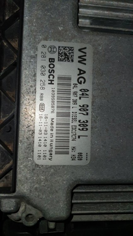

XBATMANX Publicado 31 de Octubre del 2022 Denunciar Publicado 31 de Octubre del 2022 esta es mi centralita sabeis sible valdria para poner luces en las puertas y leds? Responder
